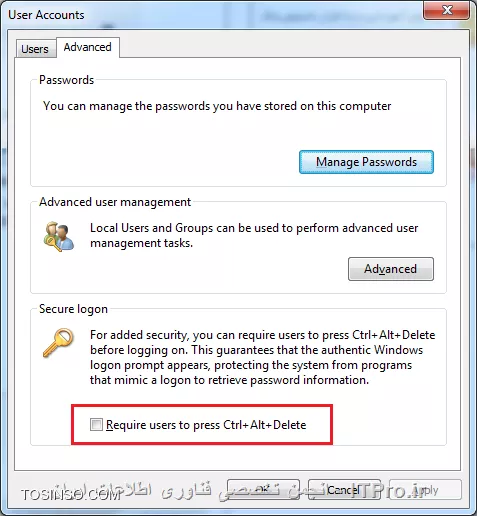

با سلام به تمامی دوستان ، سوال اینجانب این می باشد که در یک شبکه که به صورت Workgroup می باشد چگونه میشود ویندوز 7 را تنظیم کرد که هنگام بالا آمدن ویندوز به جایی این که تمامی یوزرهای Add شده نمایش داده شود همانند شبکه Domain یوزرها را نمایش ندهد و با تایپ کردن یوزر وارد ویندوز7 گردید.چون به این شکل یک سیستم که در آن تعداد زیادی یوزر Add شده نمایش داده می شود و باید با انتخاب بروی یوزر وارد گردید.با تشکر

در run تایپ کنید: netplwiz
به تب advance بروید
تیک گزینه require user to press Alt Control Delete را بردارید. البته قاعدتا باید دسترسی admin برای این تنظیمات داشته باشید.

||http://network.tosinso.com/files/get/ad2b9716-f996-4e36-8dd5-2aa69793e3ff||
