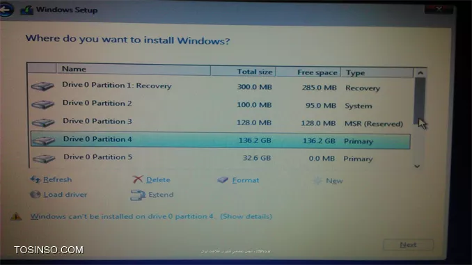

سلام . قصد نصب ویندوز 10 رو دارم ولی بعد از فرمت کردن درایوc این پیام نمایش داده میشود .(تصویر پایین)windows10enterprise

ویندز قبل من 8.1 بود که در هنگام نصب کاملا خالی بود ه و تازه پارتیشن بندی انجام دادم و خود ویندوز یه تعداد پارتیشن را خودش ساخت.

پاسخ در 1394/09/02 توسط
این بخاطره اینه که سیستم شما در مود UEFI قرار داره اما هارد شما طوری کانفیگ نشده که مد UEFI را ساپورت کنه.
شما دو راه دارید:
1. سیستم رو مجددا در مود legacy BIOS-compatibility بوت کنید. این گزینه بشما این امکان رو میده تا بتونید با GPT partition style (استایل موجود) کار رو ادامه بدید...
یا........
2. دیسکتون رو به مد UEFI تغیر حالت بدید. این کار بشما این امکان رو میده تا از قابلیت های UEFI Firmware بتونید استفاده کنید.
دیسک شما با فرمت GPT فرمت دهی شده که این فرمت بطور خاص برای دیسک هایی با سایز بیش از 4 ترابایت هستش. البته سایز دیسک با حجم کمتر 4 ترابایت هم ساپورت میکنه. بنابراین شما باید از فرمت GPT به فرمت MBR برگردید:
a. اینکه دیسکتون (هارد) رو به همراه تمام پارتیشن ها wipe (پاک ) کنید و مجددا پارتیشن های جدید از نوع MBR بسازید. که این کار مستلزم اینه که از دیتاتون قبلش بک اپ بگیرید
b. اینکه از دیسک (هارد) جدیدی برای این کار استفاده کنید.
1- کامپیوتر رو ریست کنید
2- با CD/DVD ویندوز بوت کنید
3-بعد از بوت SHIFT+F10 رو بزنید پنجره CMD باز می شود
4-diskpart تایپ کنید
5- سپس دستور list disk
6-در این مرحله درایو مورد نظر رو انتخاب و فرمت کنید
select disk
clean
convert gpt
exit
7- پنجره CMD رو ببندید و به ادامه نصب بپردازید
سلام -
من این مشکل رو داشتم - حتما از هایرن استفاده کنید مشکلتون برطرف میشه-
توی قسمت هارد برید و هر پارتیشنی که خواستید رو میتونید پاک کنید یا نوعشو عوض کنید،
خیلی سادست- یکبار محیطو ببینید میشه انجامش داد
