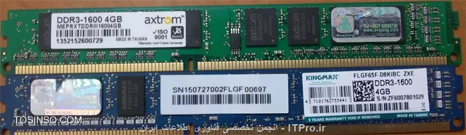

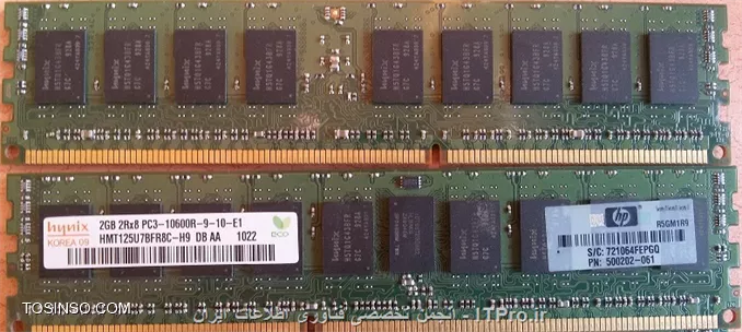

ما یه سرور intel داریم که روش دوتا رم 2 گیگ DDR3 سرور (مارک اچ پی ) از قبل بوده . حالا میخوایم رم هاشو ارتقا بدیم به 16 گیگ من چهارتا رم 4 گیگ پی سی های معمولی (1600) انداختم روش کار هم میکنه(ظاهرا مشکلی نداره) میخواستم بپرسم اگر رم های سرور با رم معمولی خیلی فرق میکنه (ساختار و کارکردش) رم سرور واسه ارتقائ سرورم بگیرم یا اینکه همین رم های معمولی رو استفاده کنم؟ (رم های سرور و معمولی همزمان باهم کار نمیکنن رو سرور ولی جدا جدا کارمیکنن) از لحاظ قیمیت چطور تفاوتشون زیاده؟ چرا رم های سرور رو سیستم معمولی کار نمیکنه به نظرتون؟

بین دوست عزیز رم های معمولی قابلیت شناسایی خطا ندارن.ولی رم های سروری دارن.برد های معمولی از این قابلیت پشتیبانی نمیکنه.به خاطره همین تو یه رم معمولی رو سرور کار میکنه ولی رم سروری رو pc کار نمیکنه.
این قابلیت شناسایی خطا تقریبا یه چیزی تو مایه های رید بندی واسه هاردها تو رید 5 هستش.
حالا زمانی که اطلاعات واست مهم هستن مثل اطلاعات مالی ، و مخصوصا زمانی که قرار سرور دائما کارکنه و تراکنش داشته باشه اونوقت میزان خطا ها در دریافت اطلاعات بیشتر هم میشه.پس اگه پایداری و صحت اطلاعات واست مهم هست باید از رم های سروری استفاده کنی.
نکته قابل توجه اینه که این نوع رم ها با اینکه کمی گرون تر هستن ولی به خاطره همین کنترل خطا از سرعت کمتری نسبت به رم های معمولی برخورداره.البته نه زیاد.
به این قابلیت خطایابی یا شناسایی خطا در رم ECC یا Error-Correcting Code memory هم میگن که اصطلاحا رم های معمولی non-ecc هستن و رم های سروری ECC.
