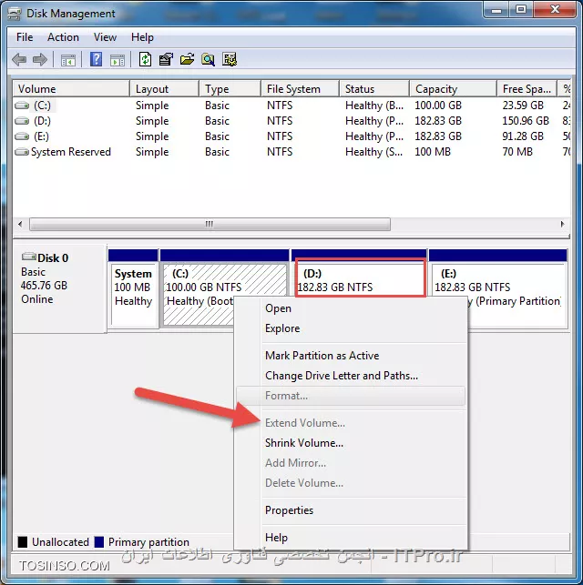

اگر از نرم افزار های پارتیشن بندی مثل partition magic استفاده کنید خیلی خوب هست و خیلی سخت نیست ولی خب خود ویندوز هم این قابلیت رو برای کم کردن حجم یک پارتیشن ( shirink Volume) و اضافه کردن حجم یک پارتیشن (Extended Volume) برای این منظور به RUN رفته و دستور Diskmgmt.msc رو واردکنید سپس روی درایو C راست کلیک کرده و Extended رو بزنید مطابق تصویر زیر:

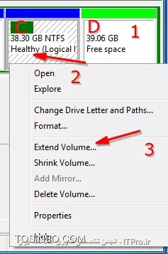

ولی همونطور که میبینید Extended غیر فعال هست و فقط گزینه shirink فعال هست و خاموش بودن extended به خاطر اینه که درایو بعدی یعنی D کامل قابل استفاده و Allocated هست و در واقع حجم اضافی و بلا استفاده ای نداره که بده به درایو قبلی اش یعنی C برای اینکه بتونید این کار رو انجام بدید درایو D رو باید به صورت unallocated در بیارید یعنی روی درایو D راست کلیک کنید و Delete رو بزنید تا بتونید گزینه extended رو روی درایو C ببینید که این موضوع باعث از دست رفتن اطلاعات درایو D میشه ، ولی میتونید درایو D رو  shirink کنید و قسمتی از فضای D رو از حجم اصلی D جدا کنید و اونو به C اضافه کنید .در تصویر زیر میبینید که درایو D چون free Space شده Extended فعال شده.

باز هم تکرار میکنم نرم افزار هایی مثل partition magic یا acronis به خاطر اینکه مخصوص ایت کار ساخته شدند خیلی قوی تر کار میکنند.
