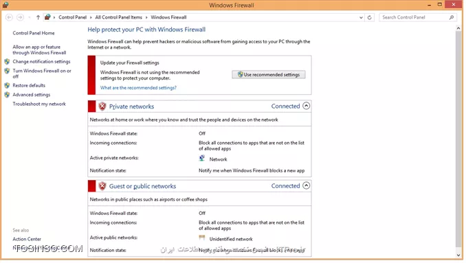

فایروال سیستم فعال می باشد در سیستم عامل ویندوز 7 باید در قسمت فایروال اجازه عبور بسته ping داده یا فایروال خاموش کنید
||http://network.tosinso.com/files/get/36a61622-0a02-4e44-a66d-e84cff8ede1b||

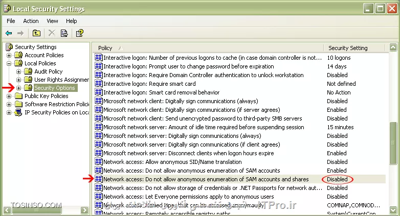

علاوه بر صحبت های دوستان عزیز ، در ویندوز XP تنظیم زیر رو انجام بدید
در Control Panel به Administrative Tools رفته و Local Security Policy را باز می کنیم ، عبارت Network access: Do not allow anonymous enumeration of SAM accounts and shares حتما باید Disabled باشد.تصویر زیر را ببینید
||http://tosinso.com/files/get/1067a21c-d3d4-44df-91b3-39dccc0ed627||
