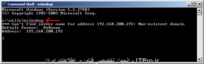

یک dc 2003 دارم که بعد از انجام فرایند های اولیه migration همه رول ها رو به درستی به سرور 2012 انتقال دادم، خروجی دستور netdom query fsmo هم نشان می دهد که همه رول ها به درستی در اختیار سرور 2012 است. اما وقتی که nslookup میگیرم خود سرور اصلی رو unknow میزنه.
چطور می تونم این مشکل رو حل کنم؟

دوست عزیز ممنونم از شما، اما عرض کنم که من اطلاع دارم که کاربرد این دستور برای برسی dns هست. اما وقتی که شما رول هاتون رو انتقال میدین آیا نباید بیایین ببینین dns تون به درستی داره کار می کنه یه نه؟؟
کل این رول ها رو از 2003 به 2012 کامل انتقال دادم و خرجی netdom query fsmo هم همینو داره بهم میگه اما سرور 2012 من توی dns خودش مشکل داره و خودش رو unknow میبینه در حالی که خودش main server شده و Replication Site من هم به درستی داره عمل می کنه، همه object های من هم به درستی انتقال پیدا کردن اما dns من فقط تودش رو نمیشناسه، مشکل بنده ایین هست.

nslookup مربوط به تست dns می باشد و ارتباطی به fsmo role ندارد
