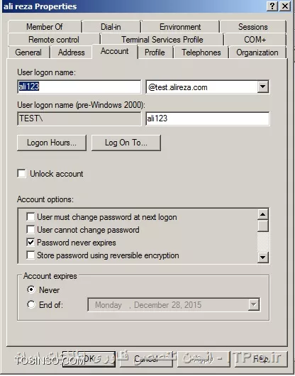

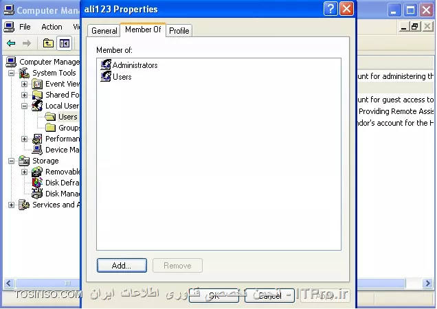

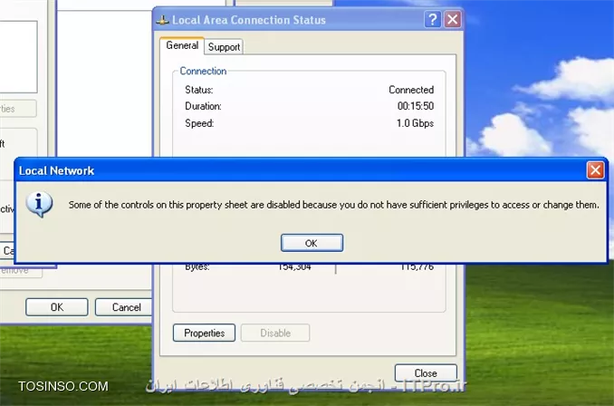

دوستان بنده این کاری که شما گفته بودین رو انجام داده بودم
متاسفانه جواب نگرفتم
نمیدونم واقعا مشکل کجای کاره؟

ممنون از دوستان
مشکل از کار من بود که یوزر دامین رو به صورت اشتباه عضو لوکال ادمین می کردم
با تشکر از شما
