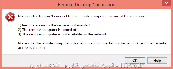

سرور اکتیو دایرکتوری رو ریست کردم حالا هیچ جوری نمی تونم بهش لاگین بشم. نه ریموت و نه لوکال. چه کار کنم؟
وقتی remote می زنم با اینکه ping دارم سرور رو ولی پیام رایج شکست ریموت رو میده:

||http://tosinso.com/files/get/485aa229-af3e-4eb0-b3b3-76e5322a70d8||

پینگ دارم reply کامل میده اینو از اول پست تا اینجا بار سومه دارم میگم

به چه صورتی به سرور لاگین میکنید؟
پینگ سرور دارید؟
دسترسی به ریموت سرور برای یوزر خودتون ایجاد کردید؟
فایروال خاموشه؟

دوباره هم ریست کردم هیچ مشکلی توی سرویس های شبکه نیست فقط همین ریموت نمیشه . راهی به جز password recovery هست؟

الان 45 دقیقه گذشته و هنوز نمی تونم لاگین بشم .
جناب همایون بله گفتم که پینگ دارم .
دسترسی ریموت دارم تا قبل از ریست همیشه ریموت می زدم مشکل نداشت
الان بدون لاگین سرور هیچ جوری نمی تونم پالیسی ها رو مشاهده و تغییر بدم؟؟؟

دوست عزیز از حرف بنده ناراحت نشید فقط میخواستم time ttl ببینم متوجه شدم که قبلا گفتید reply دارید

احتمالا بعضی از سرویس های مربوطه خوب استارت نشدند. اگه باقی سرویس های مورد نیاز شبکه دارن کار میکنند و فقط دسترسی به DC ندارید، بگذارید سر یه فرصت مناسب یکبار دیگه سرور رو ریست کنید.
پاسخ در 1394/09/07 توسط
کابل شبکه سرور رو بکشید بعد Login کنید ببینید میشه . به سرور مانیتور کیبرد بزنید وصل شید .
ریموت نزنید

دوست عزیز از زمانی که مجددا ping سرور میاد تا زمانی که تمام سرویس های اون از جمله سرویس ریموت ذسکتاپ استارت میشن، ممکنه 5 دقیقه و یا کمی بیشتر طول بکشه... اگه مشکلی نباشه بعد از این مدت میتونی ریموت بزنی.

بعد از چند بار ریست آخرش تونستم ریموت بشم اما نفهمیدم چرا دفعات قبل سرویسش ران نمیشد.

دوست عزیز pingبگیرید و خروجی رو اینجا بزارید(عکس بگیرید)
دوستان ضمن اینکه از زحمت همگی تشکر می کنم یه بار دیگه سوالم رو تکرار می کنم . من ریموت نمی تونم بزنم در حالی که قبلا از روی سیستم خودم با همون یوزر و پسوورد دامین ادمین به سرور ریموت می شدم اما حالا بعد ریست شدن دیگه نمی تونم با همون شرایط ریموت بزنم.
و همین طور بدون ریموت یعنی از پشت خود سرور به صورت لوکال با یوزر و پسوورد دامین ادمین نمی تونم لاگین کنم خطای متد ناصحیح لاگین رو میده.
