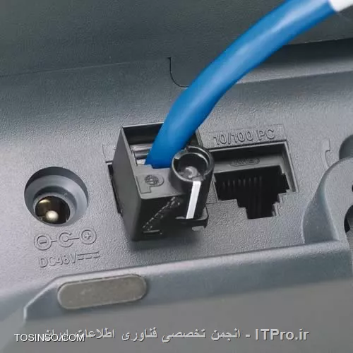

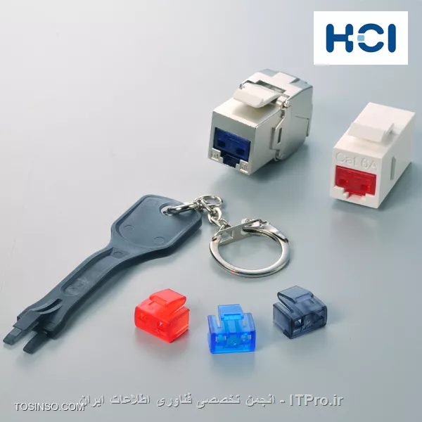

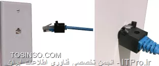

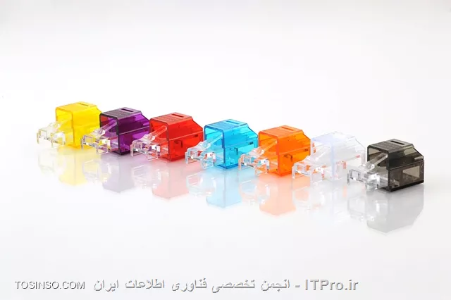

ITPRO ی عزیز ، یه نکته رو توجه کنید که وقتی کارت شبکه رو قطع می کنه برای سیستم تعریف نداره میدونید چرا ؟ برای اینکه وقتی سویچ شبکه خاموش روشن بشه از نظر سیستم کارت شبکه قطع و وصل شده ، هرگونه اختلالی ممکنه باعث بشه کاربر بی دلیل Logoff بشه و یا مجازات های دیگه ای بشه که خودشم دلیلش رو نمی ده ، همین موضوع باعث میشه اینکار در شبکه غیر معقول باشه ، بهترین روش برای اینکار جلوگیری از جدا کردن فیزیکی کارت شبکه هست ، قبلا هم گفتم ابزارهایی وجود دارند که مثل آچار و مشابه شکل زیر کارت شبکه رو قفل می کنه ، تنها راه جدا کردنش قطع یا بریدن کابل هست ، وب سایت تولید کننده محصولش هم وجود داره ، برای اینکارتون دنبال راهکار نرم افزاری نباشید چون دردسرهای جانبیش بیشتر از خیری هست که میرسونه :
http://www.rjlockdown.com/patchcordpage.html
