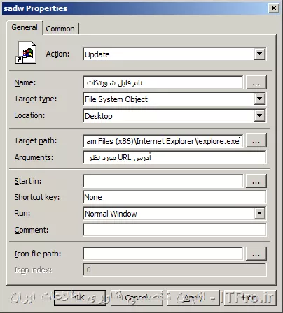

ITPro ای عزیز ، پالیسی رو به شکل زیر اعمال کنید . فقط دقت داشته باشید که در قسمت Target Path مسیر Internet explorer رو به درستی وارد کنید دقت داشته باشید که IE در همه کلاینتها تنها از طریق همین مسیر اجرا اجرا میشه پس باید مسیر به درستی وارد بشه در غیر این صورت Shortcut ایجاد نخواهد شد !!!
