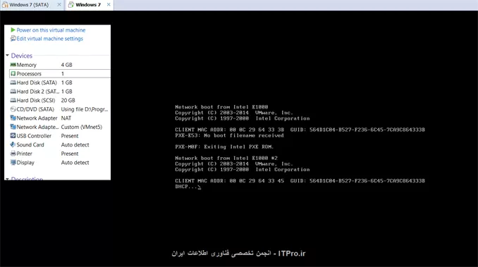

من یک تصویر به همراه این سئوال ارسال کردم تا مشکلم توضیح بدهم
در ماشین virtual من چندتا ویندوز 7 و لینوکس نصب هست امروز بصورت کاملا اتفاقی یکی از اصلی ترین ویندوز های 7 که بسیار مورد نیازم بود بالا نمیاد و این ارور میده

مرسی ممنون ولی من قبلا این موضوع رو چک کردم و اولویت های بوت شدن رو درست انتخاب کردم.
در ارور نوشته
سرور DHCP پیدا نمیشه و MAC آدرس بوت نمیشه.
من فک می کنم اگر حتی می تونستم از روشی برم تو محیط cmd می فهمیدم چه خبر شده
و اصلا ویندوز بالا نمیاد این ارور خیلی گیجم کرده تا حالا تجربه ش نداشتم

بوت رو از روی کارت شبکه بردار و چک کن ببین که از هارد درایو Vm بوت میشه یا ن؟

مرسی از همگی بک مشکل مسخره ایجاد شده بود که من توضیح میدم که اگر کسی دچار این مشکل شد براش مفید باشد
روز قبلش من سه تا هارد به ویندوز اضافه کردم و هارد ها رو توی شبکه اشتراک گذاری کردم به و هاردها رو باهم میرور کردم.
اتفاقی که افتاده بود اینکه هارد اصلی من ساتا انتخاب کرده بودم
و سه تا هارد جدید اسکازی
حالا همیشه برای بوت شدن اولویت با هارد های اسکازی است به همین دلیل اتوماتیک میرفت رو هارد های اسکازی
من زمانی این مشکل فهمیدم که هارد ها رو از شبکه ورداشتم و دیدم ویندوز بالا اومد
به همین دلیل تنظیمات بایوس درست کردم و الان مشکلم حل شده مرسی از همگی

سلام دوست عزیز .اول شما میتونی از قسمت services /vm DHCP رو stop کنی وبعد. گوشه ی پایین سمت راست چندتا عکس هارد وایزو فایل هست روی هارد یا ایزو فایل تون کلیک راست و connect رو تیک بزنید .اگه ویندوزتون مشکل نداشته باشه خودش load میشه و بالا میاد.

1- چرا ویندوز عوض کنی دوست عزیز، ما میریم سمت مجازی سازی تا وقتمون هدر نره بابت نصب ویندوز و ای ن داستانها.
شما یک ویندوز نصب کن و ازشون کپی بگیر و یا اصطلاحا Clone کن. میتونی با تمام برنامه های مورد نیاز این کار رو انجام بدی. اما اگه میخوای شبکشون کنی به کامپیوتر Name ها ت دقت کن.
2 - برای این ارور یک حالتی داره که وارد بایوس ماشین مجازیت میشی و اولویت های بوت شدن رو انتخاب میکنی.
