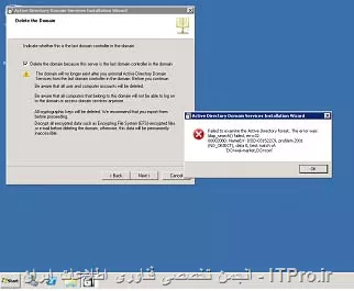

کسی نتونست کمک کنه؟ این خظارو میده زمان پاک کردن کسی نتونست کمک کنه؟ این خظارو میده زمان پاک کردن ||http://network.tosinso.com/files/get/b6b6f726-57e9-49da-a0c5-3915f0a0abb4||

ITPROی عزیز شما عنوان نکردید که این کامپیوتری که روش هستید Domain Controller شما هست یا یک Computer که عضو Domain شده هست ؟ اگر Domain Controller هست که باید بگید نوع سرور شما چی هست بسته به نوع سرور حذف Domain Controller متفاوت هست و اگر هم Client هست شما کافیه با کاربر Administrator وارد سیستم بشید و در این قسمتی که هستید هر پسوردی که میخاید رو وارد کنیم مهم نیست از عضویت دامین خارج میشه ، توضیحاتتون کافی نیست ... ITPRO باشید

server 2008 r2 نصبه
با ادمین وارد ویندوز میشم و directory center رو باز میکنم ولی هیچ کاربری تعریف نکردم و اصلا نمیدونم با این برنامه باید چطوری کار کرد فقط میخوام برگردم به همون workgroup که بود بیخیال domain شدم فقط نمیدونم چطوری به workgroup تبدیلش کنم

من میخوام دامین کنترلر رو از دستور dcpromo حذف کنم . این پیغام رو میده
