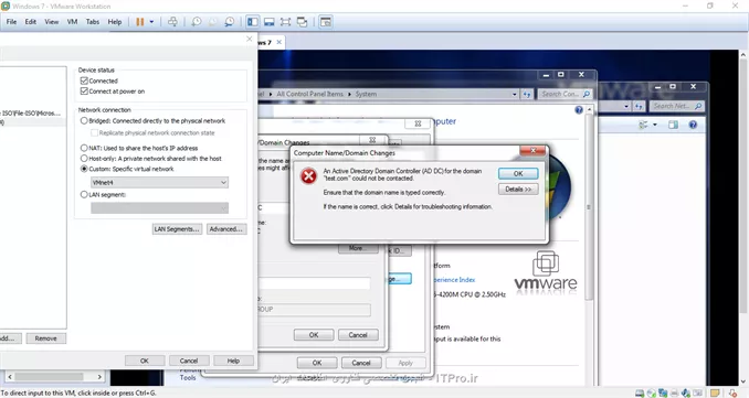

من روی vm ی ویندوز سرور 2008 نصب کردم و سرویس active directory رو هم نصب کردم
تنظیمات کارت شبکه دوتا ویندوز روی vmnet4 هست !! همدیگه رو پینگ دارن
ولی وقتی میخوام ویندوز کلاینت رو به سرور جوین بدم این خطا رو میده مشکل چیه ؟؟
مرسی

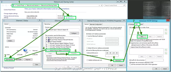

من پستم رو ويرايش كردم و عكسي گذاشتم اون رو هم امتحان كنيد
پاسخ در 1394/09/19 توسط
مرسی درست شد
از dns بود
باید dns رو آی پی سرور ست میکردم

سلام دوست عزيز
با اجازه از اساتيد محترم
چك كنيد فايروال خاموش هست يا خير بعد امتحان كنيد
DNS كلاينتتون رو هم چك كنيد كه اي پي دامين روش ست شده باشه

برای این که متوجه شوید dns درست ست شده است
میتوانید از nslookup استفاده کنید برای تست dns
