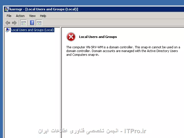

من نمیتونم در local users and groups چیزی ببینم اینم عکسش
||http://tosinso.com/files/get/539bae48-a3be-4c2c-99e5-b163ce34c5de||

خوب شما نوشته ی جلوی عکس رو بخونید متوجه میشید که چون شما دامین و اکتیو دایرکتوری دارید، دیگه کارهاتون در اونجا انجام میشه و اینجا چیزی برای نمایش براتون وجود نداره

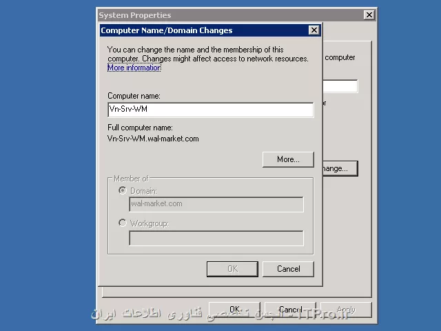

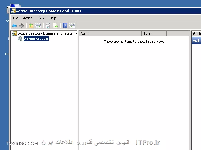

فقط ناگفته نمونه من خواستم پاک کنم اکتیو دایرکتوری رو نفهمیدم چکار کردم همه پوشه هاش رفت شد اینفقط ناگفته نمونه من خواستم پاک کنم اکتیو دایرکتوری رو نفهمیدم چکار کردم همه پوشه هاش رفت شد این||http://network.tosinso.com/files/get/33624ae8-cfcc-4093-b46b-c7c5fcca6a69||

فقط یه سوال چطور به همون workgroup برگردم؟

بله خوب نبایدم ببینید دوست عزیز
به دلیل اینکه وقتی شما سرویس AD DS رو نصب میکنید و سیستم رو به DC یا همون دومین کنترولر تبدیل و Promote میکنید دیگه قادر به
دیدن کنسول local user & group نخواهید بود و تمامی محتوای این کنسول اعم از یوزر و گروه هاتون منتقل میشن به اکتیو دایرکتوری
و در اونجا میتونید ببینید، و همچنین یوزر administrator شما میشه ادمین دومین کنترلر شما.

برای برگشتن به workgroup باید سرویس اکتیو دایرکتوری رو uninstall کنین
برای این کار run رو باز کن و بنویس dcpromo
دوباره همون پنجره نصب باز میشه اما اینبار برای حذف این سرویس بکار میره
مراحل رو ادامه بده و در مرحله دوم دامینت رو پاک کن و در مراحل بعدی جایی که ازت پسورد میخواد رو یک پسورد خوب بزار چون این پسورد میشه پسورد ادمین لوکالت که قراره بعد از پاک کردن باهاش لاگین کنی
در اخر وقتی به انتهای ویزارد رسیدی شروع به پاک کردن میکنه و وقتی تموم شد فینیش رو بزن و ری استارت کن و وقتی بالا اومد با ادمین لوکالی و پسوردی که تو مراحل نصب دادی باهاش لاگین کن
