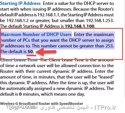

که البته من این PDF رو که برای خود شرکت LinkSys هست رو خوندم فکر میکنم این مودم 50 تا رو ساپورت کنه این هم تصویرشه البته شاید من اشتباه کنم
||http://virtualization.tosinso.com/files/get/5b7f1cf9-769f-4325-8715-db1239c9b579||

بطور تئوری تا 253 کاربر میتونن همزمان به یک اکسس پوینت وصل بشن. یعنی در واقع یه رینج آی پی 254تایی شما دارین و از اونجا که خود اکسس پوینت یکی از این آدرسها رو استفاده میکنه، در نتیجه 253 تا آدرس خالی باقی میمونه که کاربران میتونن ازش استفاده کنن.
اما به لحاظ عملی و در واقعیت چیزی که انتظار میره اینه که تا جایی که کل پهنای باند روتر مصرف میشه باید روتر بتونه یوزر ساپورت کنه، در نتیجه انتظار میره که به لحاظ کارایی اگر بیش از 50-20 یوزر به این دستگاه وصل بشن و کارای معمول انجام بدن، مثل باز کردن صفحات اینترنت و غیره، پهنای باندی که توسط روتر پشتیبانی میشه پر شده و دیگه اون کارایی لازم رو نخاهد داشت و ممکنه با هنگ کردن دستگاه و موارد مشابه روبرو بشین.
پس طبق گفته شرکت سازنده نیز دستگاه تا زمانی که بین 50-20 کاربر بهش متصل بشن و استفاده همزمان داشته باشن بهترین کارایی رو خاهد داشت و بیشتر از این رقم توصیه نمیشه.
