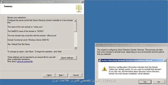

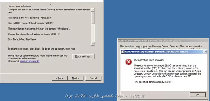

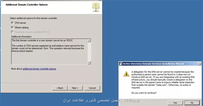

من رو VMware Workstation یه سیستم عامل سرور2008r2نصب کردم
بعد از روی اون یه clone گرفتم cloneی هم که گرفتم فقط با حفظ قواعد آن next زدم و رفتم جلو
الان میخام روی این clone یک Domain tree را اندازی کنم ولی این خطاها را میده نگاه کنید
طبق قوانین VMware Workstation من ویندوز خام و بدونه اکتیو دایرکتوری را clone گرفتم.

بنظرتون چیکار کنم
فردا هم ارائه دارم
در ضمن FQDNها هم تغییر دادم مسیر نصب اکتیو و غیره را هم تغییر دادم

پرسیده شده در 1394/09/27 توسط
اگر که sysprep رو روی ویندوز انجام بدیم و بلافاصله خاموش کنیم و بعد از اون ویندوز سرور خودمون clone بگیریم فکر نکنم مشکلی پیش بیاد
پاسخ در 1394/09/28 توسط
ITPRO ی عزیز ، این موضوع ارتباطی به FQDN نداره شما برای ایجاد Domain Tree و Child و Additional به هیچ عنوان نباید Clone بگیرید چون SID های سرورها یکی میشه و این مشکل باعش میشه نشه فرآیند رو درست انجام داده ، ویندوزها رو بصورت Fresh نصب کنید هیچ مشکلی نخواهید داشت ، در ضمن استفاده از ابزار Sysprep هم در این روش پیشنهاد نمیشه ... ITPRO باشید
