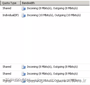

سلام بر همگی . دوستان میخواهم که پهنای باند 20 مگ رو بین چند گروه تقسیم کنم . با توجه به این که بعضی از گروه ها از نرم افزارهای دانلود استفاده میکنند نمیخواهم که همه پهنای باند رو اشغال کنند . پهنای باند رو به صورت زیر گروه بندی کردم اما در گراف پهنای باند حداکثر 5 مگ کاربران پهنای باند رو اشغال میکنند . میخواستم بدونم چگونه پهنای باند رو بهینه تقسیم بندی کنم که هم از کل ظرفیت اسفاده بشه و هم توسط گروه خاصی اشغال نشه .

بهترین سناریویی که راجع به این موضوع میشه به کار برد، استفاده از یک Cache Server قوی (کش سرورهای لینوکسی) و نیز بهره گیری از تکنولوژی Burst هست که از طریق روترهای سخت افزاری میکروتیک قابل عملیاتی شدن می باشد.
کاری که Cache Server برات انجام میده اینه که سرعت کلی لود صفحات اینترنتی رو تا حدود 40% بهینه می کنه و بالا میبره، که البته نیازمند کانفیگ های دقیق هست (اگر بد کانفیگ بشه سرعت رو حتی پایین میاره).
کاری هم که Burst برات انجام میده تقسیم بهینه پهنای باند اینترنت و سرعت دانلود هست، یعنی اگر کسی یه فایل کم حجم چند مگابایتی رو بخاد دانلود کنه میکروتیک توی چند ثانیه اول (مثلا 10ثانیه) یه پهنای باند زیاد رو به اون کاربر اختصاص میده تا فایل سریع دانلود بشه و دیگه بار اضافی متحمل شبکه نشه، اما اگر حجم فایل بالا باشه (مثلا یک گیگابایت)، میکروتیک اتوماتیک یه جورایی متوجه بالا بودن حجم فایل شده، در نتیجه پهنای باند کاربر رو پس از چند ثانیه (مثلا بعد از 10ثانیه) اتوماتیک پایین میاره تا Load شبکه کمتر بشه و اون کاربر هم نتونه پهنای باند کل شبکه رو به خودش و دانلودهاش اختصاص بده و در نتیجه یه جور توازن منطقی توی شبکه برقرار میشه

بهتره از یک میکروتیک سخت افزاری استفاده کنید و کلیه خواسته هاتون توش میتونید پیاده سازی کنید

شما اگه از روترمیکروتیک استفاده کنید از ابزار Queue Tree میتونید با مدیریت پهنای باند رو بین چندین گروه تقسیم کنید که حتی اگر یک گروه استفاده نکرد اولویت مصرف با کدوم گروه باشه رو هم میتونید تعیین کنید
