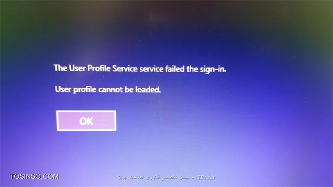

سلام ، توی شرکت یک سرور 2012 داریم و کلاینت ها 8.1 هستند حالا وقتی یوزر ها میخوان لاگین کنند با خطای پروفایل مواجه میشوند (عکس پایین) ممنون میشم راهنمایی کنید
The User Profile Service failed the logon. User profile cannot be loaded.

1- سلام
2- چند راه برای درست کردن این ارور وجود دارد. ساده ترین اون وارد شدن با اکانت ادمین لوکال هست.
شما با لاگین کردن توسط این کاربر وارد رجیستری و بخش پروفایل ها شوید سپس اقدام به حذف کلید رجیستری
و یا Rename کردن آن نمایید. بعد از این عمل با همان کاربر وارد سیستم شوید.
پروفایل دوباره ساخته خواهد شد. ترجیحاً قبل از این عمل Back Up فراموش نشود.

جناب آقای خانلری
لینک رو من قبلا هم دیدم ولی مشکل من این هست با توجه به همون لینک میگه برو توی ریجستری و تغییر بده بعضی موارد رو
اون رجیستری که انتخاب میکنه پروفایل کاربری هست که قبلا برای یکبار روی سیستم لاگین کرده باشه ولی کاربر دامین من حتی یکبار لاگین نکرده پس من نمیتونم چیزی رو تغییر بدم
جالبیش اینجاست که روی بعضی pc ها خطا میده ولی بعضی های دیگه لاگین میشه

دوست عزیز آقای prober
پروفایل همه یوزرها روی سیستم خودشون هست

یک موضوعی که هست با توجه به حرف شما
من یوزرهایی دارم که حتی یکبار هم روی اوم سیستم لاگین نکردند ولی بازم همین خطا میدند

فایل زیر رو دانلود و در سیستم عامل مشکل دار نصب و اجرا کنید :
http://download.microsoft.com/download/8/3/5/835F2498-8231-429B-BA95-BF2C8C2E86F2/MicrosoftFixit50446.msi

مابقی PC ها در این شبکه و تحت همین اکتیو باز هم این ارور رو میدن ؟ یا فقط این PC مورد داره ؟
اگر از سلامت اکتیو مطمئن هستید مشکل از سمت station شما می باشد . راحت ترین کار عوض کردن ویندوزشه

پروفایل یوزرها روی سیستم خودشونه یا روی سرور؟

لینک زیر در همین خصوص هست
https://support.microsoft.com/en-us/kb/947215
