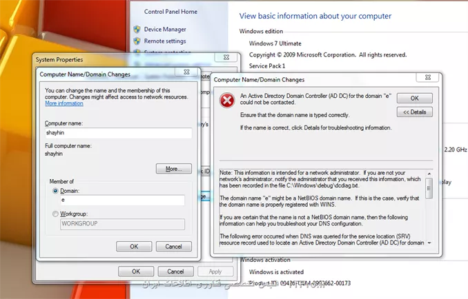

سلام دوستان مشکل چیه؟ چرا دومیت فبول نمی کنه؟ لطفا به عکس پایین نگاه کنید

همینطور ک دوستان اشاره کردن ابتدا DNS رو ست کن بعد ببین میتونی اسم دامین رو PING کنی اگه همه چی اوکی بود باز جواب نگرفتی از پای DC با دستورات خط فرمانی ی امتحان کن
سرچ کن ببین توی شبکه باز 1.1 نداری

دوست عزیز ip DNS رو چک کنید
و اسم دومینتون رو چک کنید این مشکل در این دو حالت معمولا رخ میده

این پیام ینی اینکه هیچ دومینی توی شبکه ات با نام a وجود نداره. اسم دومینی که توی ویندوز سرورت راه اندازی کردی چیه؟ اونو بذار.
در ضمن فراموش هم نکن که DNS اول Local Area Connection ت رو حتما بذاری IP سروری که روش Domain Controllerت رو راه اندازی کردی

dns این سیستم شما چی گذاشتید؟
پینگ اسمی سرور دارید؟مثلا ping xrt.local
