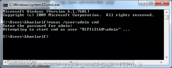

اون چیزی که تو فکرته عملیاتی نیست فقط روش مهندس عسگری براتون جواب میده و روشی که در تصویر اوردم یعنی CMD رو باز کنید سپس دستور زیر رو وارد کنید یوزر مورد نظر مثلاً admin رو تایپ کنید و بگید چی میخواد باز شه مثلاً cmd اینتر رو که بزنید پسورد رو میپرسه (پسورد اون یوزر) اینتر رو بزنید یه cmd جدید باز میشه با دسترسی ادمین.
||http://network.tosinso.com/files/get/c62d57aa-3f2b-4d1b-bc6f-275c01375fd8||

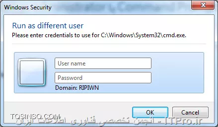

روش دیگه ای هم برای باز کردن CMD هست اونم اینه که روی CMD کلید SHIFT رو نگه داری سپس گزینه Run as Diffrent user رو انتخاب کنید تا طبق خواستتون با هر یوزری بتونید CMD با قدرت ادمین رو باز کنید ، در هر صورت شما باید پسورد ادمین رو بزنید تا باز کنه و اینکه یه کامندی بزنی و بدون اینکه پسورد ادمین رو بزنی و توقع داشته باشی cmd administrator برات باز شه این عملی نیست.
باز کردن CMD با قدرت ادمین
باز کردن CMD administrator

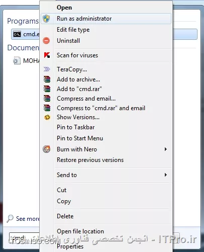

اگر من درست متوجه منظورتون شده باشم، شما میخواید مثل سوالتون، cmd رو با دسترسی administrator اجرا کنید که برای اینکار در منوی start تایپ میکنید cmd. سپس روی Command Prompt راست کلیک میکنید و گزینه ی run as administrator رو انتخاب میکنید
با اجازه از اساتید محترم
اگر من درست متوجه منظورتون شده باشم، شما میخواید مثل سوالتون، cmd رو با دسترسی administrator اجرا کنید که برای اینکار در منوی start تایپ میکنید cmd. سپس روی Command Prompt راست کلیک میکنید و گزینه ی run as administrator رو انتخاب میکنید||http://network.tosinso.com/files/get/31a62eb8-7651-43d9-8a61-5dbe55b57c35||

طبیعی هست که بدون پسورد ادمین کاربر عادی نباید بتونه صرفا با یک کامند به برنامه دسترسی داشته باشه اما ادمین با کامندی که شما راهنمایی کردید میتونه بدون سوییچ یوزر در همون پروفایل کاربر عادی به Permision خودش دسترسی داشته باشه بنابراین ادمین باید ابتدا کامند زیر رو در محیط Run وارد و سپس پسورد خودش رو بزنه:
runas /user:Administrator cmd
