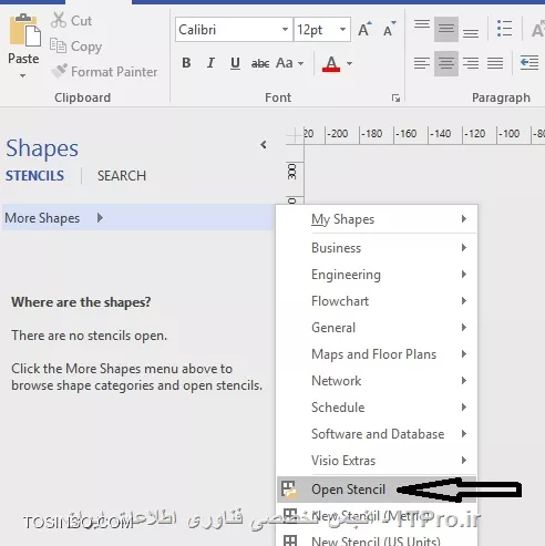

دوست عزیز این نوع فایل ها اصطلاحا stencils هستند
برای استفاده برنامه Visio رو باز میکنی کهبا سلام
برای استفاده برنامه Visio رو باز میکنی که||http://network.tosinso.com/files/get/3a1adf9b-cb82-4658-9ba0-bffbb42ee6b8||

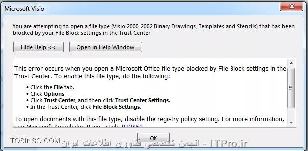

مرسی
اونکارم کردم ولی بهم پیغام میده که
که میگه
This error occurs when you open a Microsoft Office file type blocked by File Block settings in the Trust Center. To enable this file type, do the following:
Click the File tab.
Click Options.
Click Trust Center, and then click Trust Center Settings.
In the Trust Center, click File Block Settings.
حالا اون مسیر هم میرم و چک مارک هاشو میزنم

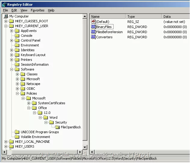

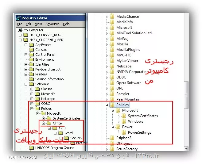

در ادامه همون توضیحات عکسه میگه که
To open documents with this file type, disable the registry policy setting. For more information, see Microsoft Knowledge Base article 922850.
من میرم به اون صفحه ای که مایکروسافت برای اون ارور میگه ، یه همچین چیزی ندارم

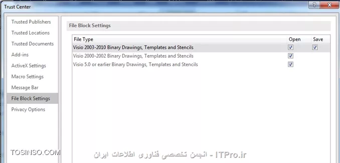

پاسخ در 1394/10/02 توسط
سلام برعکس باید چک مارک ها رو برداری نه بزاریش!
چک مارکا رو بر داری درست میشه...
