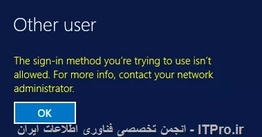

سلام خدمت همه دوستان و اساتید
من یه محیط تست آوردم بالا و روی سیستم dc م چند تا یوزر از نوع domain user ساختم
حالا با هرکدوم از اونها میخام لاگین کنم به شبکه دومین با این ارور مواجه میشم!
ممنون از راهنماییاتون..سلام خدمت همه دوستان و اساتید
ممنون از راهنماییاتون..||http://tosinso.com/files/get/d77d3e66-6b05-49c4-8ed9-bcda4b3ab56a||

جناب آقای شمس دقیقا بنده دارم کاری رو میکنم که شما عرض کردید
با یوزرهایی که ساختم درارم به سیستم dc لاگین میکنم!

همون طور که دوستمون bargozideh فرمودند در حالت پیشفرض اجازه لاگین کردن کاربران محدود ( Limit ) به دومین کنترولر وجود نداره و این به خاطر مسایل امنیتی هست. حالا شما یا میتونید به این کاربران دسترسی مدیریتی بدید که اصلا راهکار منطقی به نظر نمیرسه یا اینکه پالیسی با نام Default Domain Controller policy در سرورتون رو ویرایش کنید و در مسیر زیر
Computer Configuration => Policies => Windows Settings => Security Settings => Local Policies => User Right Assignment
در Allow log on locally مشخص کنید که چه کاربرایی حق لاگین کردن بر روی دومین کنترولر (ها) رو دارند .

خب کاربر عادی اجازه لاگین شدن پشت DC رو نداره. شما اگر بایک کلاینت امتحان کنید به این خطا نمیخورید.
اگر میخواهید که کاربران عادی هم بتونن پشت DC لاگین کنند باید اینکار رو با پالیسی Allow logon locally انجام بدهید
پاسخ در 1394/10/03 توسط
prober جان من در سوابق شما سوالی که بهش اشاره کردید رو پیدا نکردم تا از جزئیاتش باخبر بشم ولی با توجه به توضیحاتی که الان دادید مشکل شما در نحوه اعمال پالیسی ها باید باشه !!! شما پالیسی Allow log on locally رو تنها باید به دامین کنترولر خودتون اعمال کنید نه به کلاینت ها !! پیشنهاد من این هست که GPO با نام Default Domain Controller Policy که بصورت پیشفرض به کانتینر Domain Controllers اعمال میشه رو ویرایش کنید چونکه اگر GPO جدید ایجاد کنید ممکنه بدلیل داشتن اولویت پایینتر نسبت به Default Domain Controller Policy اعمال نشه و به هدفتون نرسید . پالیسی Allow log on locally در Default Domain Controller Policy دارای مقادیر پیشفرضی هست که من پیشنهاد میکنم گروه یا کاربران مورد نظر رو بهش اضافه کنید.
