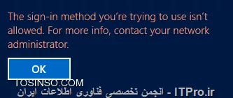

خطا در لاگین به سرور domain controller
سرور اکتیو دایرکتوری رو ریست کردم حالا لوکال که می خوام لاگین کنم این پیام رو میده میگه متد لاگین اشتباهه . فقط ریموت میتونم لاگین کنم :

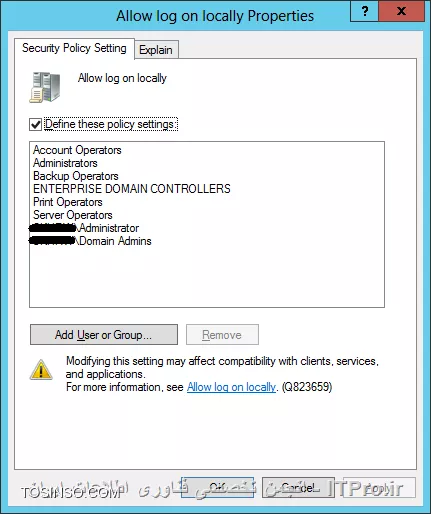

و پالیسی Default Domain Controller policy هم در شاخه Allow logon localy به صورت تصویر زیر بود که اون دو تای آخری رو من اضافه کردم گفتم شاید درست بشه ولی درست نشد.
||http://tosinso.com/files/get/275bf466-b26d-4be2-bcd0-fba857b781ab||

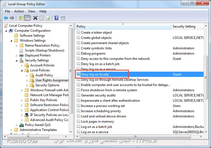

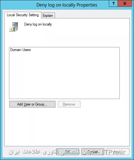

اینم تصویر Deny Logon Locally :
اَ...... چه جالب!!! نمیدونستم واقعا دستتون درد نکنه آره فرق داره. آخه ما که توی پالیسی های پیش فرض تغییری نداده بودیم و پالیسی جدید هم تعریف نکردیم چه جوری این جوری شده؟!!!
||http://network.tosinso.com/files/get/738a28f5-0e97-4999-aa6a-04f872a4bb55||
حالا باید Domain users رو حذف کنم دیگه ؟

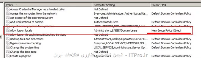

زمانی که با یوزر administrator ریموت زدید دستور rsop.msc رو در run وارد کنید و در پنجره باز شده به مسیر زیر برید:
Computer configuration >Windows Settings >Security Settings >Local Policies >User Right Assignment
در تصویر زیر یک قسمتی رو مشخص کردم (در ستون Source GPO) ، اونجا مینویسه که این پالیسی از کدوم Group Policy Object به این سرور اعمال شده شما همین که اسم این GPO رو ببینید متوجه میشید که اشکال کارتون از کجا بوده و اون رو غیر فعال می کنید یا پالیسی موجود داخل اون رو پاک کنید تا دیگه تداخلی با Allow logon locally در Default Domain Controller Policy ایجاد نکنه.
||http://network.tosinso.com/files/get/7277e554-2729-424b-ba0c-d8d5ffc60b21||
پاسخ در 1394/10/05 توسط
ممنون جناب خانلری ولی همونطور که در توضیحاتم گفتم من همه این مراحل رو رفتم . مشکل حل نشد. حتی با یوزر Administartor دامین کنترلر لاگین نمیشه .فقط نمی دونم لزومی داره ری استارت کنم سرور DC رو یا نه؟ با این حال آخر وقت کاری ری استارت می کنم ببینم مشکل حل میشه یا نه.

در همون آدرس Secpol.msc مطابق تصویر زیر دقت کنید یوزر مورد نظرتون در این گزینه نباشه که اگر بود شما remove کنید
the sign-in method you're trying to use isn't allowed

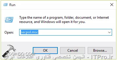

در RUN دستور secpol.msc رو تایپ کنید سپس به مسیر زیر بروید

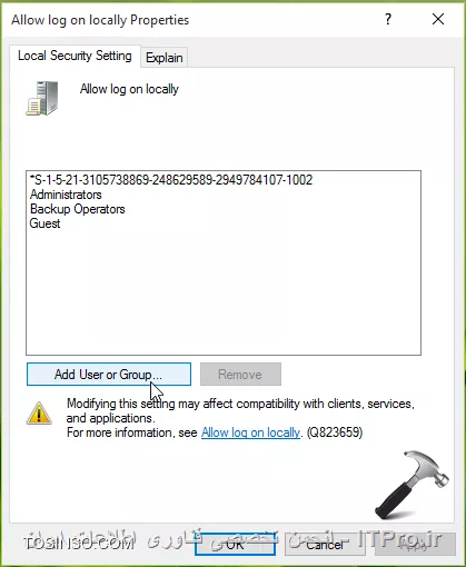

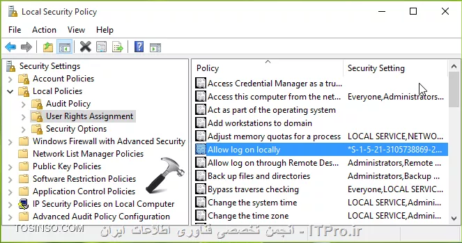

سپس در سمت راست روی گزینه Allow log on locally دابل کلیک کنید
||http://network.tosinso.com/files/get/537e66ab-0baa-4ed5-b658-bf4c2f73fcfa||
روی دگمه Add User or Group کلیک کنید
||http://network.tosinso.com/files/get/e6be2c46-5bf9-490a-999f-1f77b239db77||

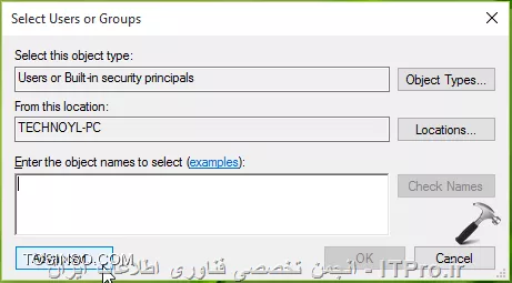

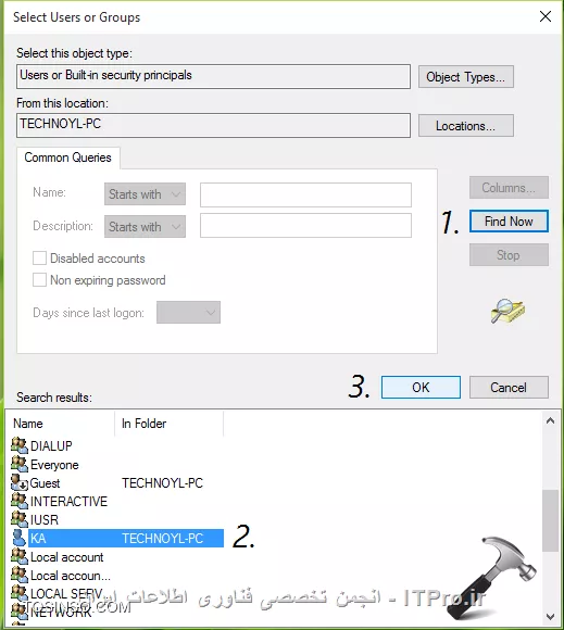

به قسمت Advance رفته و سپس Find Now را بزنید تا تمامی یوزر ها وگروه ها نمایان شود
||http://network.tosinso.com/files/get/17504c68-433a-4072-963a-73d37b736edf||

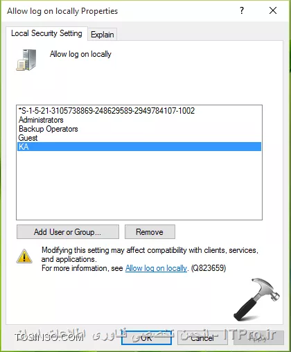

یوزر یا یوزر های مورد نظرتون رو از لیست انتخاب و OKکنید
||http://network.tosinso.com/files/get/72101288-3615-4580-aaba-e3564f673614||
در نهایت پنجره زیر را که یوزرتان به آن اضافه شده است را Apply کنید.
||http://network.tosinso.com/files/get/4a937766-366b-40b6-ad74-bf0987d7677c||

تصویر مربوط به Allow logon locally رو که در پست سوالم همون اول گذاشتم (همون مسیر رو رفتم به خدا).

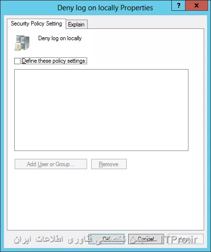

پالیسی Deny logon ... ، در شاخه Default Domain Controller کلا مقدارش UnDefined هست اینم تصویر Deny log on locally:
||http://network.tosinso.com/files/get/3f7ebe85-da10-4589-b58a-47ff06f77b21||
