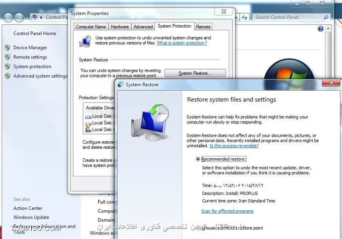

معمولا وقتی برنامه ای نصب و یا پاک میکنید یک system restore برای شما ایجاد میشه که میتونید با دسترسی به اون از مسیر زیر تاریخی که مد نظرتون هست رو انتخاب کنید
My Computer>Properties>System Protection>System Restore>Choose Different Restore Point

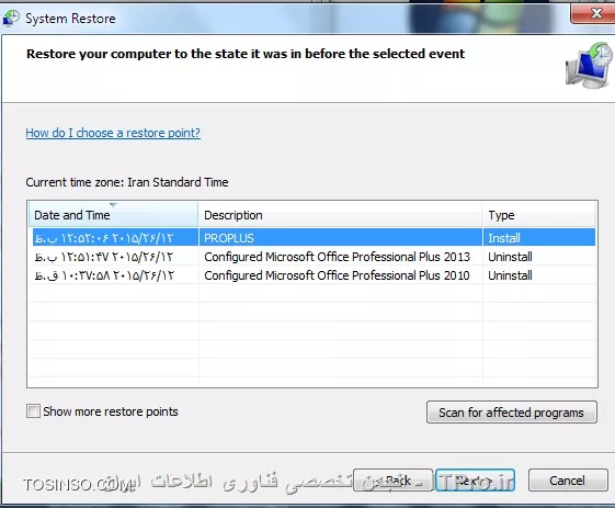

همونطور که میبینید اسم برنامه و عملی که شما انجام دادید نوشته شده و میتونید به اون تاریخ restore کنید

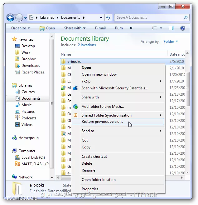

ITPRO ی عزیز ، اگر شما از ویندوز Seven استفاده می کنید و system protection رو روی پارتیشن مورد نظر فعال کردید ، روی Folder مورد نظرتون که محتویاتش پاک شده ، مثلا فولدر Desktop راست کلیک کنید و گزینه Restore Previous Versions رو انتخاب کنید ، فایلهایی که توسط System Restore بکاپ گرفته شده نمایش داده میشه و شما توانایی بازگردانی اونها رو با گزینه Restore خواهید داشت ، اگر اینکار جواب نداد بنابراین فایل شما به کلی حذف شده و باید از نرم افزارهای File Recovery استفاده کنید و فایل حذف شده رو در صورت امکان بازیابی کنید.
آموزش استفاده از System Restore Point در ویندوز
