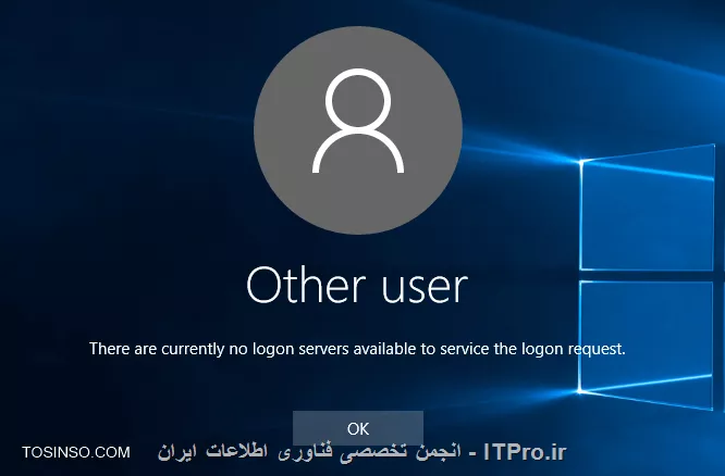

من یه ویندوز کلاینت دارم و یه ویندوز سرور که اکتیو دایرکتوری روشه و چند تا یوزر درست کردم و ویندوز 10 رو به دامین وصل کردم و مشکل این جا به وجود اومد که من نمی تونم با 10یوزری که روی سرور تعریف کردن و هنوز 6تا شون اصلا لاگین نکردن لاگین کنم روی این ویندوز و زمانی که پسورد و رمز رو میزنم این ارور زیرو میده دلیلش چیه ممنون میشم کمک کنید
there are currently no logon server available to service the logon request
اینم عکسشاینم عکسش

مهمترین علت بروز این خطا خارج شدن DC از شبکه می باشد، یعنی DC به هر دلیلی ممکن است یا از شبکه خارج شده باشد و یا سرویس خاصی که مرتبط با AD می باشد، و یا اصلن سیستم کلاینتی ارتباطش با DC قطع شده باشد. از این روی برای حل این مشکل میتونم موارد زیر رو بهتون پیشنهاد بدم:
1. ابتدا از اینکه به سرور AD پینگ دارید مطمئن شوید. اگر پینگ نداشتید حتما IP و Primary DNS خود را بر روی کلاینت بررسی و از صحت آن اطمینان حاصل نمایید
2. ممکن است به هر دلیلی سرویس Netlogon بر روی Domain Controller از کار افتاده باشد. پس حتما Logها در سرور چک کنید و در صورت دیدن هر گونه خطا آن را پیگیری کنید
3. سیستم مربوطه رو یکبار از Un-Joined یا اصطلاحا از شبکه دومین خارج کرده، مجدد Join کنید ببینید حل میشه
4. نام دومین خود را تغییر داده و نامی جدید برای آن انتخاب (مثلا از microsoft.com تغییر دهید به sierra.ir)، آنگاه DC را ریستارت و مجدد کلاینت را Join کنید ببینید حل میشه یا نه!
5. و نکته آخر اینکه ممکن است اگر آنتی ویروس یا فایروال به تازگی نصب کرده باشید باعث به وجود آمدن اختلال و ارتباطات در شبکه شده باشد. پس موقت آنها را به حالت غیرفعال در آورید و مجدد مساله را بررسی نمایید
