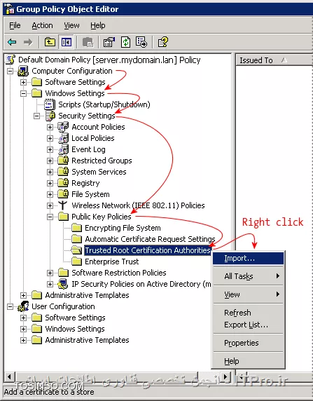

مسیر زیر رو باید کجا برم ie- internet option - content - certificate - trusted root ... - در اینجا میخوام یه سرتیفیکیت رو ایمپورت کنم .

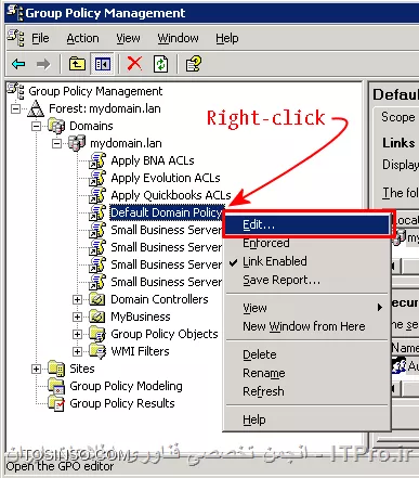

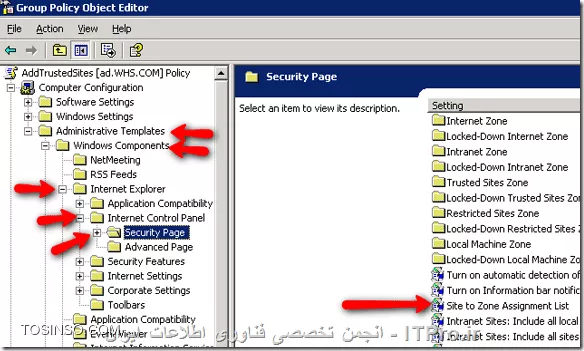

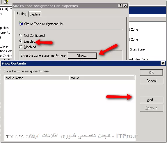

1. سلام
1. ||http://network.tosinso.com/files/get/c4126329-116f-4fb6-ab67-ab348c566ef7||
2. ||http://network.tosinso.com/files/get/d83f1843-d66f-4d67-99ea-5e247b792090||

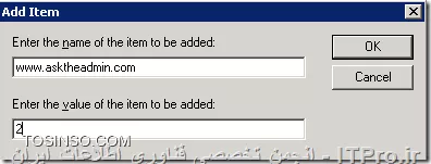

3. ||سایت مورد نظر رو وارد کنید و با توجه به Zone Value مشخص کنید که Zone مورد نظرتون چه نوع باشه ::http://network.tosinso.com/files/get/9b1a18b0-aa30-4768-a774-f74cf53ce87e||
<text>
1. Intranet zone – sites on your local network.
2. Trusted Sites zone – sites that have been added to your trusted sites.
3. Internet zone – sites that are on the Internet.
4. Restricted Sites zone – sites that have been specifically added to your restricted sites.
<text>
شما باید مقدار 2 رو برای Trusted Sites قرار بدید.

3. سایت مورد نظر رو وارد کنید و با توجه به Zone Value مشخص کنید که Zone مورد نظرتون چه نوع باشه
