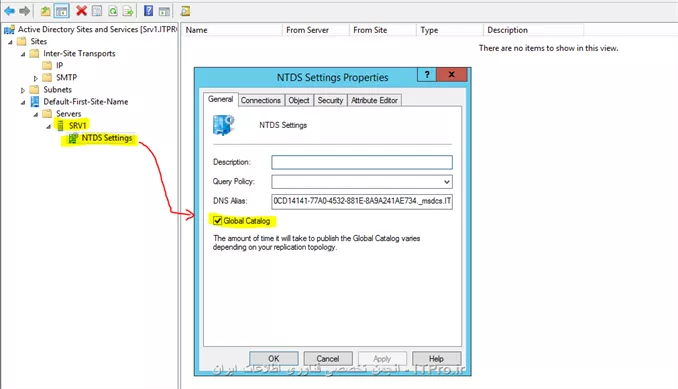

ج) چگونه در هر سایت یک  سرور را به عنوان Global Catalog معرفی کنیم؟

Itpro یی عزیز ، برای قسمت الف به سادگی میتوانید موقعی که سایت های خودتون را تعریف کردین با توجه به سابنت های مختلفی که هر کدام از سایت های شما خواهند داشت تفکیک سرور ها را در این سایت ها داشته باشید ! یعنی وقتی محدوده سایت های شما با سابنت های مختلف معلوم شد پس به سادگی هر سروی که در بستر سابنت سایت مورد نظر باشد می تواند از DC های آن سایت استفاده کند و در آن سایت قرار بگیرید . برای قسمت ب هم باز می توانید در قسمت AD Site&Service شروع کنید به ایجاد سایت لینک های مختلف و سایت های مورد نظر را در آن قرار دهید برای مثال یک سایت لینک ایجاد کنید به اسم Site Link 1-2 و هر دو سایت 1 و 2 را در آن قرار دهید . در ضمن پی فرض Site Link Bridge بر روی این طراحی فعال است که میتوانید با توجه به نیازتون فعال و یا غیر فعال کنید . برای تعریف یک GC هم یه سادگی بر روی سرور مورد نظر رفته و بر روی Ntds Settings برید و بعد از زاست کلیک کردن گزینه GC را انتخاب کنید
