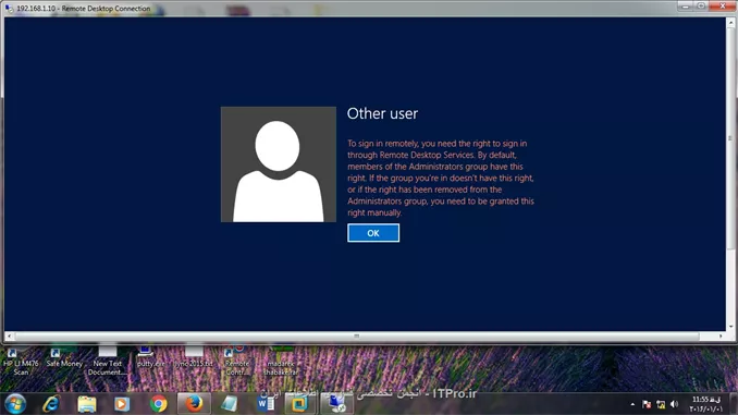

من یکی از یوزرهای دامین رو عضو گروه remote desktop user در اکتیو دایرکتوری کردم ولی کماکان نمی تونه به کلاینت ها در دامین ریموت دسکتاپ بزنه مشکل چیه؟
در ضمن این گروه در لوکال کامپیوتر کلاینت است و وقتی عضو اون می کنم کار می کنه ولی در دامین کار نمی کنه مشکل چیه؟

به خود dc هم وصل نمیشه و پیام زیر رو میده
||http://network.tosinso.com/files/get/3a4ad71b-c765-48a9-8b24-fefa74c38384||

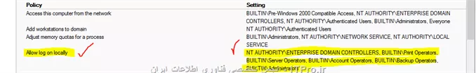

Itproیی عزیز شما قاعدتا برای ارتباط با DC نیاز به دسترسی ادمین دارید. در واقع اینطور نیست که شما با اضافه کردن یک کاربر عادی بتونید به DC از راه دور ریموت بزنید ! در واقع ریموت که هیچی از راه نزدیک هم!!! (لوکالی ) کاربر عادی نمیتونه به DC متصل بشه . در ضمن در تصویر پایین شما پالیسی هایی که بر روی DC به طور پیش فرض برای دسترسی لاگان وجود داره را می توانید بررسی کنید :

ITpro یی عزیز مسلما شما برای اینکه به سیستم های تحت دومین بخواهید ریموت بزنید باید کاربر مورد نظر را عضو remote desktop سیستم های مورد نظر کنید تا بتوانید به انها ریموت بزنید و اینکه کاربر را عضو remote Desktop در خود DC کنید هیچ تاثیری در کلاینت ها ندارد و صرفا جهت خود سرور DC مورد استفاده خواهد بود . برای عضو کردن کاربر دامین بر روی Remote desktop کلاینت ها میتوانید از ساختار گروپ پالیسی و بحث Restricted Group که در سایت عزیز Itpro در موردش بحث شده به ساگی استفاده کنید .
