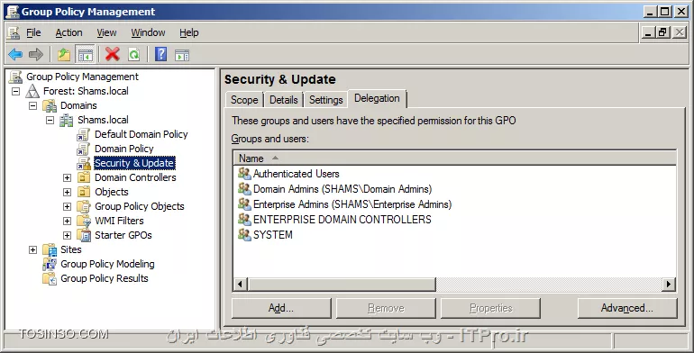

من یک پالسی به کل دامین اعمال کردم که میخوام یک کلاینت از این پالسی پیروی نکنه
چکار کنم که local policy اولویتش بیشتز از دامین پالسی بشه؟
پاسخ در 1396/03/20 توسط
روی پالیسی که ساختید کلیک کنید و در سمت راست به سربرگ Delegation برید .
||https://network.tosinso.com/files/get/ace38d70-4b18-4dd8-8311-6df558621a80||

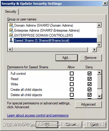

اونجا روی Advanced کلیک کنید و در پنجره باز شده کاربر یا گروه کاربری مورد نظر رو اضافه کنید ، بعدش تمام دسترسی ها از جمله دسترسی Read ور براش Deny  کنید .
||https://network.tosinso.com/files/get/63cdd3f3-cc64-4fd6-b1fc-b0a004dbb4da||
با انجام اینکار پالیسی مورد نظر به کاربر اعمال نمیشه .
