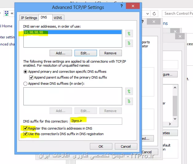

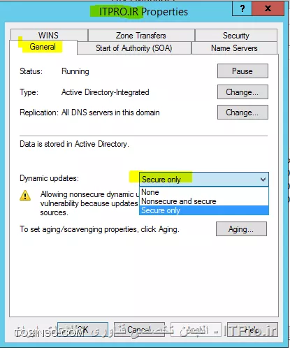

ITpro یی عزیز ، ببنید سوالتون یه مقداری ابهام داره !! اگر درست متوجه شده باشم میخواهید کلاینت هایی که خارج دامین هستند بتوانید عملیات Dynamic DNS را بر روی یک DNS Zone انجام دهند درسته ؟ خب خارج و داخل بودن در اصل مسئله تاثیری نداره ! یعنی اینکه کافیه Zone مورد نظر امکان Dynamic آپدیت را به صورت Secure & Non secure قرار بده و در داخل تنظمیات کارت شبکه کلاینت هم شما به سادگی DNS Suffix را به کلاینت معرفی کنید و تیک های مربوطه را بزنید ، برای مثال شکل زیر را دقت کنید :
البته با اصل سناریو یه مقداری مشکل دارم ! چون این کار اون هم روی Zone دامین خیلی کار جالبی نیست و قطعا Zone دیگه ای باید استفاده بشه ! ولی حالا اگر مورد نظرتون موارد دیگه ای هست و یا نیاز واقعی براتون وجود داره بفرمایید دقیق تر صحبت کنیم
