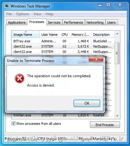

من میخوام یه برنامه ای رو در تب process از task manager ، اون رو end process کنم ولی بهم پیغام میده که
the operation could not be colmpleted.
access is denied.
access deny
چطوری میتونم اینو درستش کنم ؟

آخه جالبیش اینه من تو ویندوز سرور 2008 میتونم end force کنم توویندوز 7 با اکانت ادمین نمیتونم.

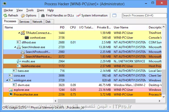

ITPRO ی عزیز در چنین مواقعی می تونید از طریق Command Prompt دستور tasklist رو وارد کنید و PID پروسس مورد نظر رو پیدا کنید و به شکل زیر اون Task رو Kill کنید :
taskkill /PID
اگر نشد از ابزاری زیر میتونید استفاده کنید :
<c#>
taskkill /PID
<c#>
||http://network.tosinso.com/files/get/52bc09b7-f4e9-499e-8b26-39d6adc3f76f||
<c#>
http://processhacker.sourceforge.net/index.php
<c#>
اگر نشد واقعا Process شما توسط سیستم حفاظت داره میشه ... دیگه شرایطش خاصه بگید لطفا چه Process ای هست ؟ *ITPRO باشید*

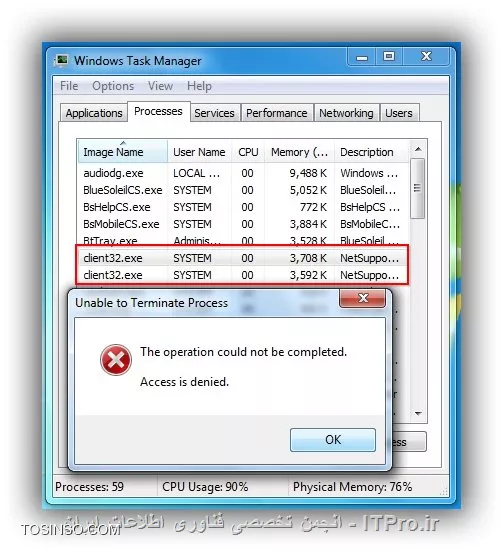

سلام به دوستان ITPRO عزیز.
برای تکمیل پروسه نصب برای نصب پروسه نصب nsm نیاز بود که تو تب process ، کلاینت 32 رو من end process کنم که به من پیغام access deny میداد علی رغم تو ویندوز 7 من کلا" از اکانت administrator استفاده میکنم .

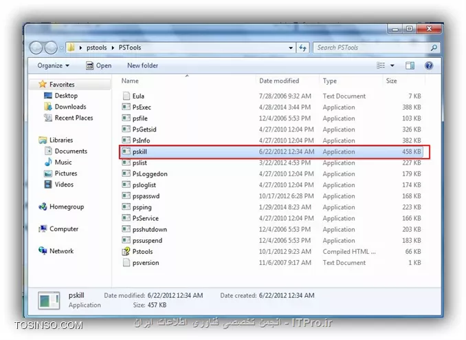

شاید راه های متعددی باشه ولی من اینطور اونا رو از تب پروسس ، end process کردم که :
آیتم ps tools رو دانلود کردم که خودش چندین ایتم دیگه داره ولی من با ps killer اون کار دارم.

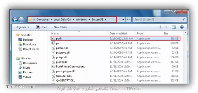

ps killer رو در مسیر زیر کپی کردم :
C:\Windows\System32

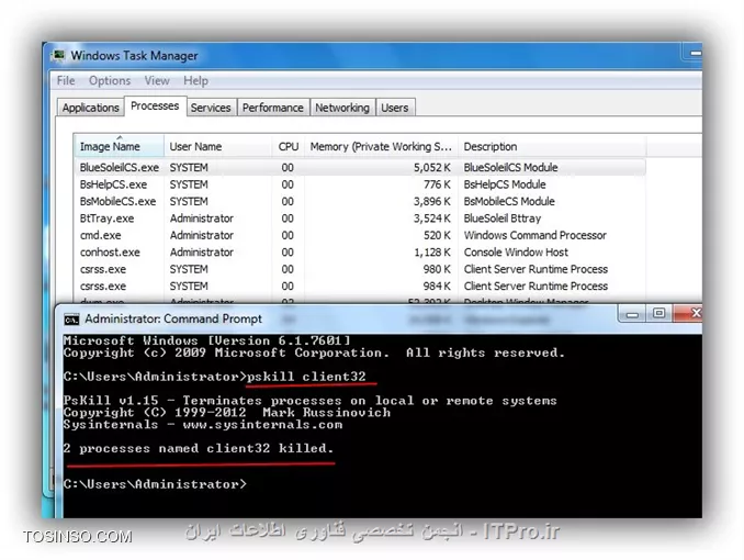

بعدش یکبار اون رو اجرا میکنم و agree میکنمش . بعدش cmd رو باز میکنم و برای بستن برنامه کلاینت 32 ، اینطور کامند رو مینویسیم که :
pskill client32
یا اگه تو پروسس ، برنامه ی دیکه ای مد نظرتون باشه ، اسم برنامه مد نظرتون رو با شکل صحیح تو cmd مینویسن ( همونطور که من نوشتم و ابتداش pskill رو اضافه می کنید و اینتر می زینید ) و اون برنامه بسته میشه
البته تو آموزشی که من تو یکی از سایت های زبان اصلی دیده بودم برای بستن برنامه از pid استفاده می کرد ولی نمی دونم چرا تو پروسس من pid نداشت و من مستقیم اسم برنامه رو وارد کردم و بعد از زدن enter همونطور که می بینید برنامه بسته شد.
