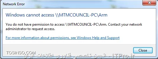

عکس رو گذاشتم
فقط وارد پوشه public میشه
هر پوشه ای رو شیر میکنم همون پیغامی که تو عکس دیدید میده

||http://network.tosinso.com/files/get/dd015344-3a53-4a24-8729-5954e2a96161||

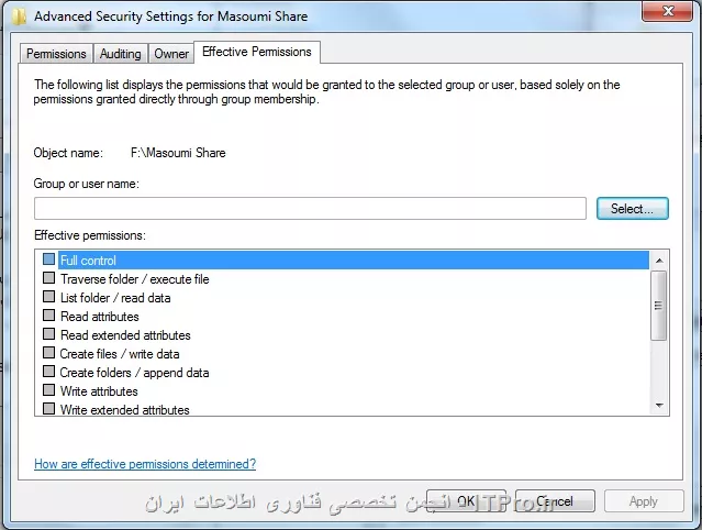

4. بر روی پوشه مورد نظر در تب Security به قسمت Advanced برید و تب Effective Permissions را انتخاب کنید و در اونجا کاربری از گروه مورد نظر را معرفی کنید و دقیقا ببینید چه دسترسی بهش اعمال شده است، تصویر این قسمت را بذارین ممنون میشم.

لطفا از بیغامی که به سایر کاربرین هنگام اتصال به سیستم شما رو می دهد، عکسی تهیه و قرار بدید.

تو قسمت Effective Permissions کاربری انتخاب نشده. تا حالا با این بخش کار نکردم. دقیقا اینجا چی کار باید بکنم
||http://network.tosinso.com/files/get/d82e14f1-07e0-43cb-959f-af46e0f4ca1d||

چیزی که شما باید رعایت می کردین و نکردین کانفیگ صحیح NTFS Permissionها بوده. در واقع شما به اضافه اینکه Share Permission مشخص کردین، بایستی NTFS Permission هم مشخص میکردین، و چون این کار رو انجام ندادین به همین علت با خطایی که گفتین برخورد کردین.
برای کانفیگ NTFS Permissionها هم باید بعد از راست کلیلک کردن بر روی پوشه مورد نظر و انتخاب Properties، به سر برگ Security رفته و از این طریق دسترسی ها را اضاف یا حذف کنین
