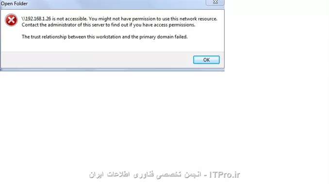

مشکل این ارور چیه ؟
باسلام
روی ی یوزر پرینتر share کردم میخوام ی کلاینت دیگه ازش استفاده کنم با این ارور مواجه میشم
تنظیمات share رو هم چک کردم هیچ مشکلی نداره .
حتی firewall سیستم هم خاموش هستش .
من میخواستم بدونم دلیل به وجود آمدن این مشکل چیه ؟
ممنونم
باسلام
ممنونم

یه توضیح مختصر درباره شبکه تون بدید. ورک گروپ یا دامین؟
در باره پرینتر هم همینطور.
درباره ویندوز کلاینت و یوزر هم بگید 32 بیتی هستند یا 64 بیتی.
موفق باشید

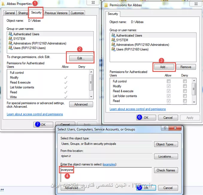

تنها جوابی که میشه به این سوال داد Securiy هست ، ضمن اینکه شما در تب Share میرید و تنظیم میکنید همون پنجره تب security رو هم داره به اونجا برید و سپس Edit رو بزنید و Add رو بزنید و در کادر نمایش داده شده everyone رو تایپ کنید و OK کنید مشکلتون قطعاً حل میشه.
||http://network.tosinso.com/files/get/47f279bd-5a89-4ddf-a9d3-98b449d190aa||
پاسخ در 1394/10/21 توسط
وارد printer properties شده و از تب security دسترسی لازم را ایجاد فرمایید

شبکه دامین
ویندوز 7 32bit
مشکل از کجا میتونه باشه
پاسخ در 1394/10/22 توسط
دوست عزیز پیغامه میگه که این آی پی در شبکه ات موجود نیست
IP سیستم مورد نظر رو یه چک کن؟؟؟؟؟/

دوست عزیز آیا در تنظیمات پرینتر ، سربرگ security یوزر مورد نظر به لیست اضافه کردید؟آیا دسترسی لازم به این یوزر دادید؟
