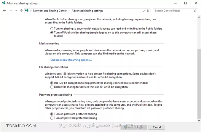

از قسمت Network and Sharing Center سمت چپ گزینه change advance رو بزن که آخرین گزینه برات میاره که پسورد رو OFF کنی که نخواد

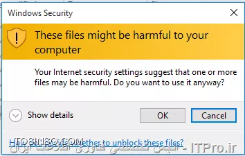

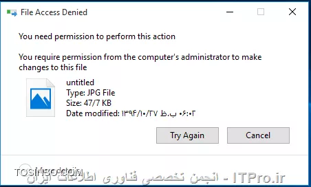

آقای فرهاد خانلری سلام با تشکر از کمک هایی که میکنی اما من هنوز مشکل وصل شدن پرینتر از ویندوز xp به ویندوز 10 را دارم چند عکس برای شما میفرستم شاید بتونید کمک کنید
من در ویندوز xp یک فایل شیر کردم میتونم داخلش برم اما اجازه برداشن ندارم اینعکس زیر متعلق به همینه
||http://network.tosinso.com/files/get/ecaf0093-8146-491e-9d10-457c38389173||||http://network.tosinso.com/files/get/afa00008-2c92-4d4f-80e2-b118ca752ccc||

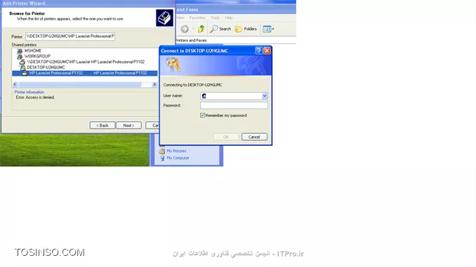

وحالا در ویندوز xp زمانی که میخوام پریتنر ادد کنم
||http://network.tosinso.com/files/get/58574557-af8e-4615-ab23-600f03aaf394||
