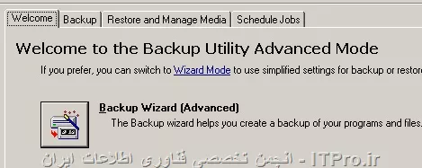

backup گیری خودکار در ویندوز سرور 2003

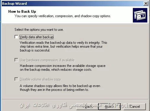

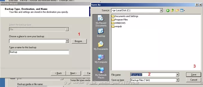

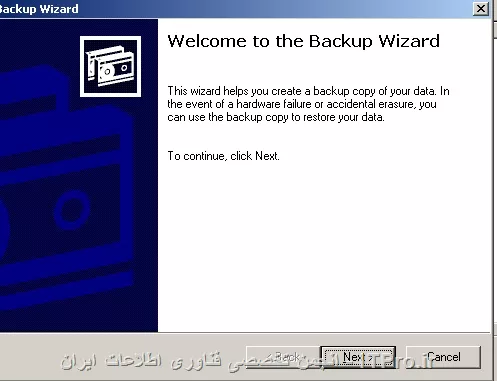

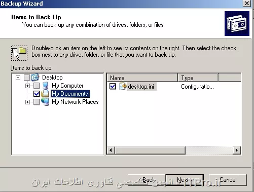

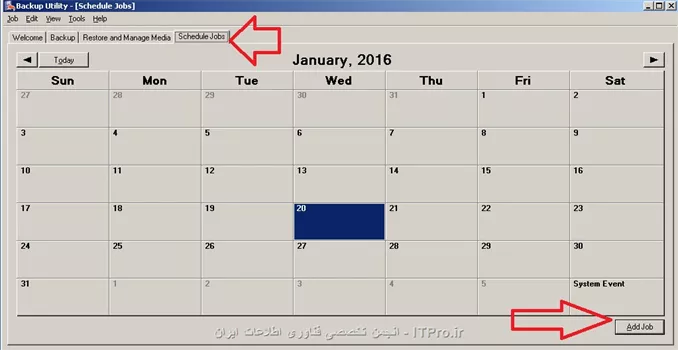

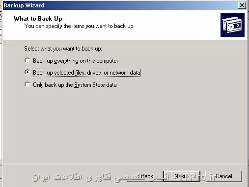

سلام دوستان. من یک فایل در ویندوز سرور 2003 دارم که می خوام در زمان های خاصی به طور اتوماتیک از محتویات آن بک آپ گرفته شود. چه راهکارهایی برای پیاده سازی این کار وجود داره؟
پرسیده شده در 1394/10/30 توسط
با اجازه از اساتید محترم

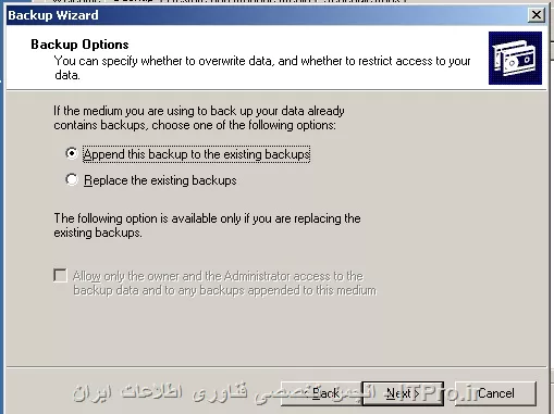

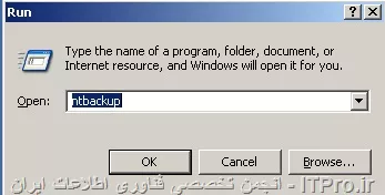

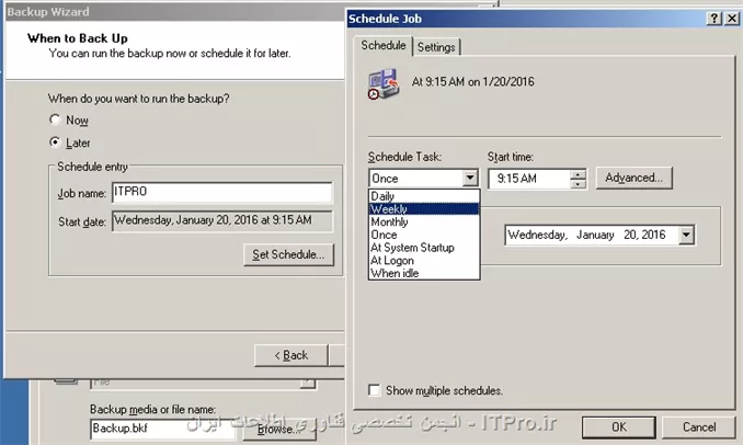

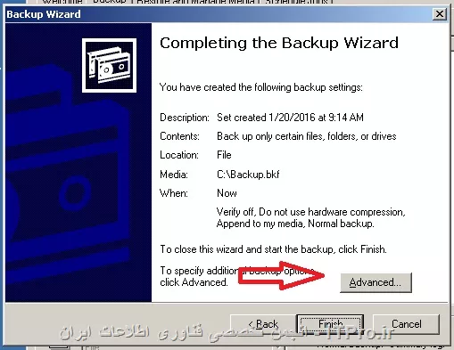

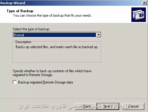

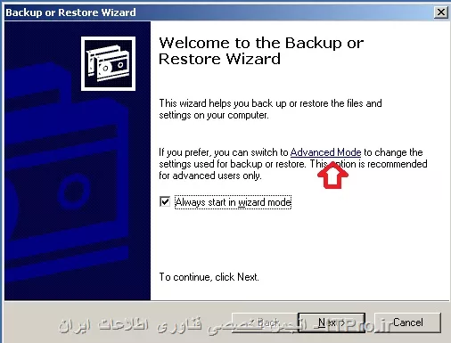

شما میتونذ مراحل زیر رو طی کنید
||http://network.tosinso.com/files/get/646f12ad-c8c6-455d-a378-1698aaafd4ca||
||http://network.tosinso.com/files/get/36d99c3f-80fa-4ea0-8a66-e60a5455fb1b||
||http://network.tosinso.com/files/get/7e823953-cc5f-406b-8026-214960a68bdb||
||http://network.tosinso.com/files/get/69e4ae56-cf13-439b-9c90-211412121eeb||
||http://network.tosinso.com/files/get/ef0f95ad-d05c-4b84-8ac8-e422f63e8df5||
||http://network.tosinso.com/files/get/6f434037-07a1-4e98-b34f-331d8d645387||
||http://network.tosinso.com/files/get/38ce2878-bbc9-4a53-95e9-69d49176dc9b||
||http://network.tosinso.com/files/get/f99445d8-bd91-4950-b815-de0cfeeefdd9||
||http://network.tosinso.com/files/get/9d4c039e-e008-4547-9d31-92d8290c3089||
||http://network.tosinso.com/files/get/8646bb19-26b9-4020-a0c8-6adf4720699e||
||http://network.tosinso.com/files/get/8fb12501-e690-4b0e-a087-f30b2f28eddc||
||http://network.tosinso.com/files/get/cc79dccb-9525-4676-805e-ed12ba159d68||
||http://network.tosinso.com/files/get/33238a01-4028-4151-b690-d01a583dd607||
امیدوارم تصاویر گویا بوده باشند

من هم همين مشكل رو داشتم كه با استفاده از نرم افزار Uranium Backup Gold مشكل حل شد
اين نرم افزار چند روش براي بكاب گيري از فايل هاي شما داره كه به نظر من يكي از بي دردسرترين راه هاي بكاب گيري هست
