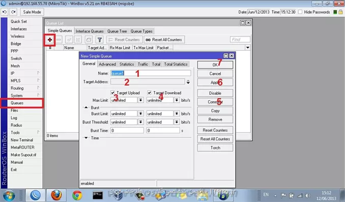

برای ایجاد محدودیت برای کاربران از طریق میکروتیک از منوی Queues :
<center>
||http://network.tosinso.com/files/get/2f5aee1a-dae5-474e-942e-3af8ca41f166||
<center>
یک Simple Queue ایجاد میکنیم :
1- نام به دلخواه خودمون
2- آی پی آدرس یوزر و یا شبکه ای که میخواهیم براش محدودیت ایجاد کنیم برای نمونه میتوانید آی پی یک کامپیوتر 192.168.1.100 یا آی پی یک شبکه192.168.1.0/24 را وارد کنید
3- محدودیت ارسال (Upload) را مشخص میکنیم 128k یا 2M و...
4- محدودیت دریافت (Download) را مشخص میکنیم همانند ارسال
5-کامنت گذاشتن
6و7 تایید نهایی
`پس از تایید در لیست مشاهده خواهید کرد که با چراغ سبز مشخص است که در زمان استفاده از پهنای باند به رنگهای زرد و قرمز هم تبدیل میشود زمانی که پهنای باندش را فول استفاده کند قرمز رنگ میشود
به همین سادگی

یک "Simple Queue" ایجاد میکنیم :
2- آی پی آدرس یوزر و یا شبکه ای که میخواهیم براش محدودیت ایجاد کنیم برای نمونه میتوانید آی پی یک کامپیوتر "192.168.1.100" یا آی پی یک شبکه"192.168.1.0/24" را وارد کنید
5-کامنت گذاشتن
6و7 تایید نهایی
به همین سادگی
