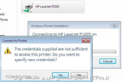

سلام خدمت همه دوستان
من يك پرينتر hp رو در ويندوز 7 شير كردم حالا وقتي مي خوام در سيستم دو كه ويندوزش 7 هست پرينتر رو add كنم پيغام خطاي زير نمايش داده ميشهسلام خدمت همه دوستان
من يك پرينتر hp رو در ويندوز 7 شير كردم حالا وقتي مي خوام در سيستم دو كه ويندوزش 7 هست پرينتر رو add كنم پيغام خطاي زير نمايش داده ميشه||http://tosinso.com/files/get/9d09db3f-3fbb-433b-b055-b50e67147530||
وقتي رو پرينتر كليك راست ميكنم گزينه connect to  رو ميزنم پنجره اي باز ميشه و يوزر و پسورد ميخواد، من يوزر و پسورد ادمين سيستم اولي كه پرينتر رو شير كردم ميزنم ولي پيغام خطاي زير رو ميده
||http://tosinso.com/files/get/7e5de9fa-b7c4-468b-baf1-d7d83aa75318||
البته اين مشكل فقط در يوزر محدود هست براي همين من يوزر محدود رو كلا حذف كردم و دوباره ايجاد كردم ولي باز هم مشكل من برطرف نشد
هر دو تا سيستم ويندوز 7 سرويس پك يك دارن و يوزر و پسورد ها شون هم يكي هست

سعی هم با اسم و هم با آی پی این کار رو انجام بدی اگر نشد تو services.mscسرویس Printer spooler رو استاپ و استار کن(روی سیستمی که بهش پرینتر وصله)در ضمن سرویس server هم باید استارت باشه
اگه نشد درایورشو از سایت دانلو کن دوباره نصب کن
اگه بازم نشد پرینتر رو روی یه سیستم دیکه وصل کن ببین درست میشه یه نه.
