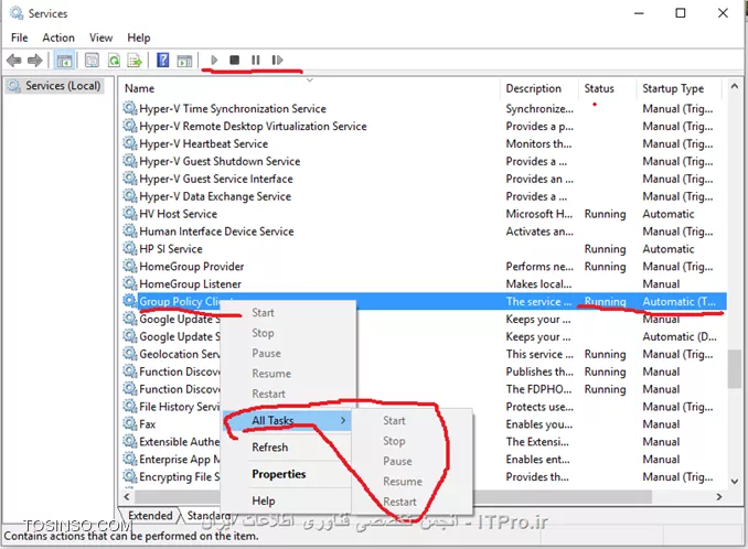

اگر به هر دلیل نتوانستید این سرویس را استارت کنید لینک زیر را مطالعه کنید:
http://computerstepbystep.com/group_policy_client_service.html
پاسخ در 1394/11/04 توسط

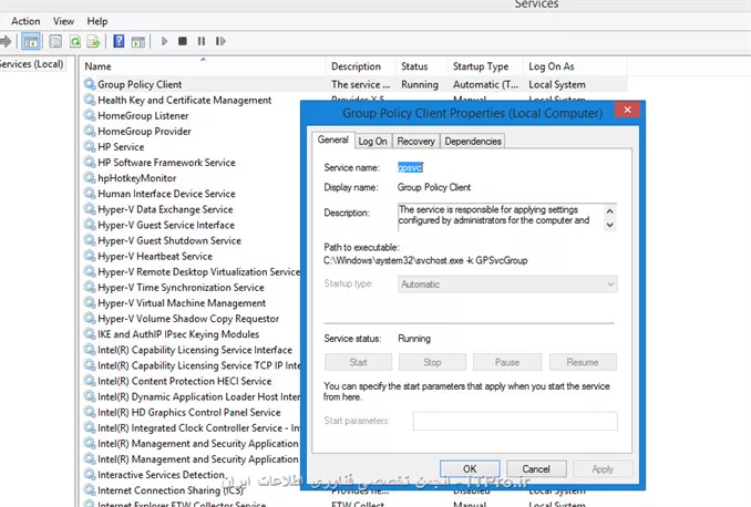

در توضیح این سرویس نوشته :
The service is responsible for applying settings configured by administrators for the computer and users through the Group Policy component. If the service is disabled, the settings will not be applied and applications and components will not be manageable through Group Policy. Any components or applications that depend on the Group Policy component might not be functional if the service is disabled.
وقتی مد این سرویس را در کنسول Services.msc مشاهده کنید می بینید در مد Automatic ست شده. یعنی باید فعال باشد تا بتوانید تنظیمات Group Policy را اعمال کنید.

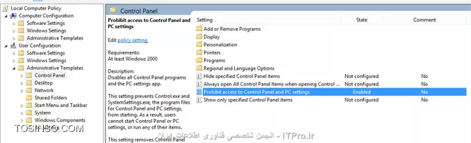

فقط برای تست کردن این پالیسی را به صورت local اعمال کردم اما نمیدونم چرا اعمال نمیشه هم تو ویندوز 10 بروی pc امتحان کردم و هم ویندوز 8.1 بروی لب تاپ.البته پالسی های دیگر که مربوط به control panel هستش را امتحان کردم این پالیسی ها اعمال میشه و فقط این پالیسی که اعمال نمیشه
پاسخ در 1394/11/03 توسط
کمی توضیح دادن به کسی صدمه نمیزنه!!!!
ایا این Policy را بر روی User local اعمال کرده اید؟؟؟؟؟
ایا این Policy بر روی Domain اعمال شده؟؟؟؟
من این Policy را همین الان اعمال کردم که بعد از اجرای دستور GPupdate /force جواب داد

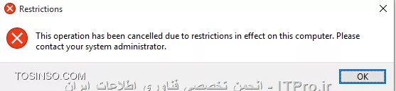

||http://network.tosinso.com/files/get/5574e1cf-13db-44b2-8c53-8e8f1018de15||
تنظیمات Windows 10 من

قبلا این سیستم عضو دومین بوده؟؟؟
همه Policy های مربوط به Control panel را در مد Not configuration ست کنید. بعد از آن دستور gpupdate force را اجرا و دوباره پلاسی prohibit access to Control Panel and PC settings را اعمال و در آخر دستور gpupdate force را اعمال کنید.

از طریق رجیستری سرویس Group Policy Client را از حالت stop بودن خارج کردم و همان طور که در تصویر مشاهده می کنید در وضعیت running قرار گرفته اما با این حال همچنان این پالیسی کار نمیکنه
هر پالیسی که اعمال می کنم کار میکنه به غیر از همین یک پالیسی
