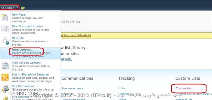

در بالای صفحه منوی Site Actions رو باز کرده و گزینه موارد بیشتر ( More Options) رو انتخاب کنید و در لیست ظاهر شده " لیست سفارشی" ( Custom list ) رو انتخاب کنید ، و بعد از انتخاب یک نام ، لیست خودتون رو درست کنید

در بالای صفحه منوی Site Actions رو باز کرده و گزینه موارد بیشتر ( More Options) رو انتخاب کنید و در لیست ظاهر شده  لیست سفارشی ( Custom list ) رو انتخاب کنید ، و بعد از انتخاب یک نام  ، لیست خودتون رو درست کنید
||http://www.tosinso.com/files/get/9f0f6b22-6373-4e90-8649-b8f37005574e||

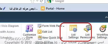

وارد فرم ساخته شده بشید و در منوی بالا وارد قسمت لیست ( List ) شده و تنظیمات لیست ( List Setting ) انتخاب کنید
||http://www.tosinso.com/files/get/35a87e58-0e51-4700-8043-c68b6c9ff5c7||

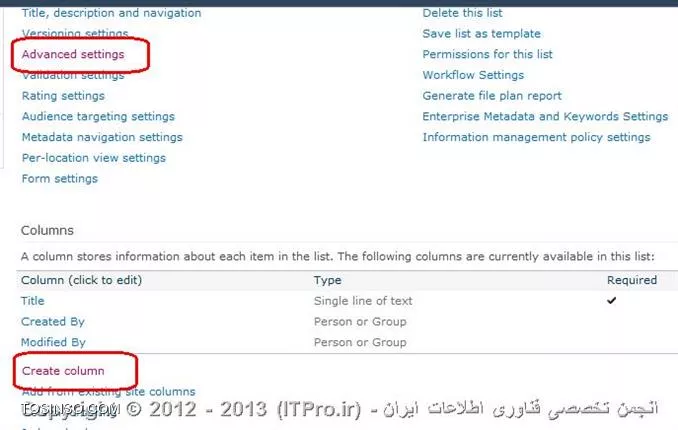

در صفحه باز شده وارد قسمت Create Column ( ایجاد ستون ) بشید و در اون یکی یکی مواردی رو که میخواهید از کاربرتون پرسیده بشه رو مشخص کنید همچنین برای اینکه هر کاربر بتونه تنها فرمهای ایجاد شده توسط خودش رو ببینه و نتونه فرمهای ایجاد شده توسط کاربران دیگه رو مشاهده کنه میتونید در قسمت تنظیمات لیست ( List Setting ) وارد قسمت تنظیمات پیشرفته (َAdvanceed Setting) بشید و در قسمت دسترسیهای خواندنی ( Read Access ) ، مورد دوم یعنی خواندن آیتمهایی که توسط کاربر نوشته شده (Read items that were created by the user)  رو انتخاب کنید ، همینطور تنظیمات دیگه رو هم بنا به نیاز خودتون میتونید تغییر بدید ....
||http://www.tosinso.com/files/get/25ac8eea-96b8-48a7-bbf1-383de784359f||
