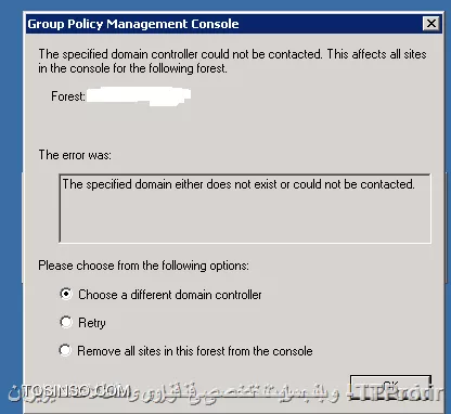

امروز فهمیدم گروپ پالیسی ها رو هم دیگه نمیتونم ویرایش کنم
||http://network.tosinso.com/files/get/77531496-c6df-4c74-968b-e39c2e62febc||
این ارور رو میداد
این ارور رو میداد
