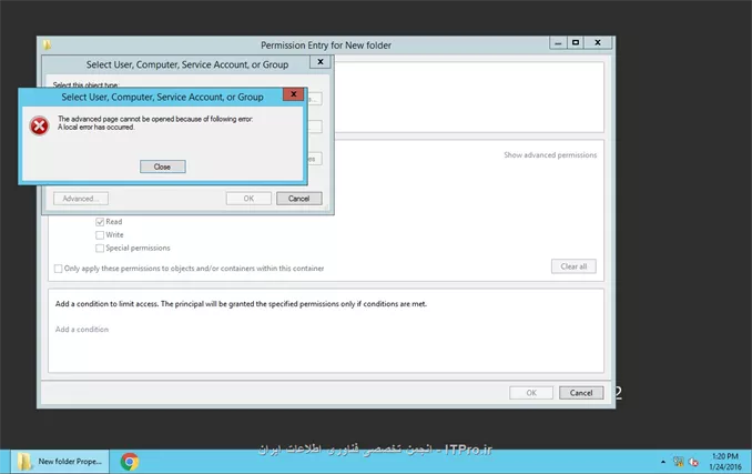

سلام به همه itpro ای ها.
یک مدتی هست که در داخل شبکه دامین موقعی که میخواهیم به یک فولدر به یک شخص خاص دسترسی بدیم با مشکل زیر مواجه میشیم. ممنونتون میشم کمکم کنین.

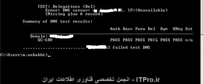

از همه دوستانی itpro ای که جواب دادند تشکر میکنم . مشکلم برطرف شد .
مشکل اینجا بود که قبلا یک dc اصلی وجود داشته. ظاهرا رول های این dc رو به dc ادیشینال انتقال میدن و dc اصلی رو از مدار خارج میکنن ولی رد پای اون رو پاک نمیکنن.
توی این dc که مشکل داشت توی cmd دستور dcdiag /test:dns رو زدم . و نتیجه اش رو با ارور بهم نشون داد .
.از  همه دوستانی itpro ای که جواب دادند تشکر میکنم . مشکلم برطرف شد .

بعد رفتم توی تنظیمات dns سرور :
dns- > forward lookup zone -> domain.local -> _msdsc
رکورد dc  الانم رو اد کردم و مشکل ظاهرا تا الان حل شده . :)

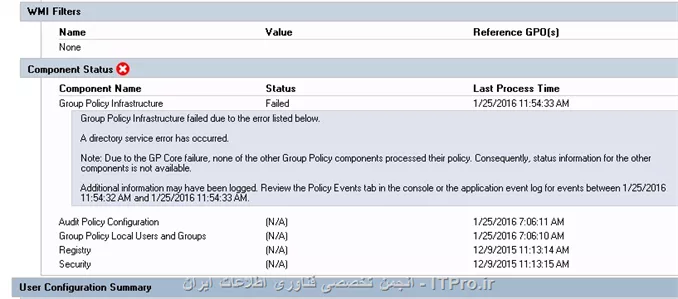

این سرور ، فایل سرور هستش.
من دستور GPUPDATE /FORCE رو روی این سرور میزنم ارور میده .
دستور GPRESULT /H C:\gpresult.html زدم . داخلش این ارور بود .
||http://network.tosinso.com/files/get/cb1d7732-ab2e-41eb-86ef-2c652b8cfc1f||
پاسخ در 1394/11/05 توسط

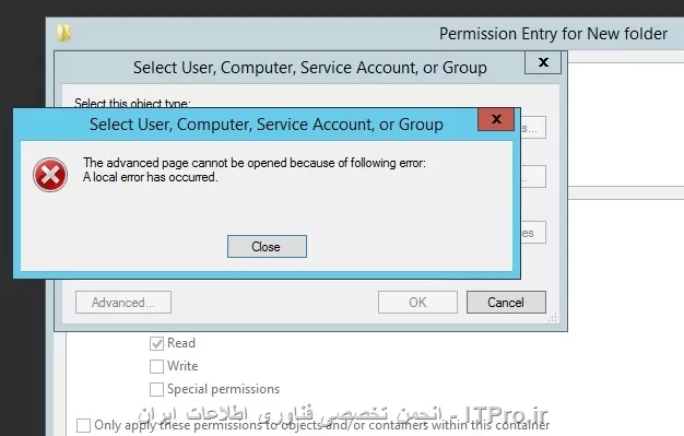

متن پیغام ارور :
the advanced page cannot be opened because of following error:
a local error has occurred.
متن پیغام ارور :

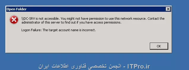

از همین سرور با ip ، فولدر های Share داخل DC رو میتونم ببینم . ولی وقتی میخوام با اسم باز کنم همین اروری که عکسشو گذاشتم میده.
