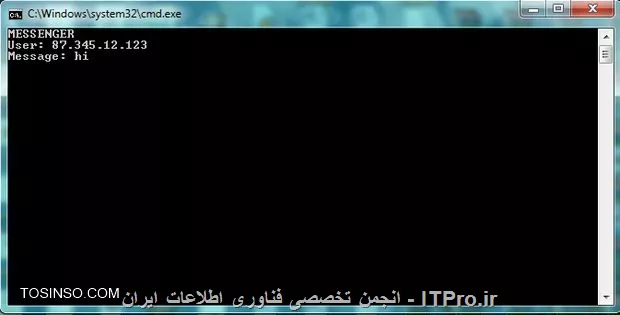

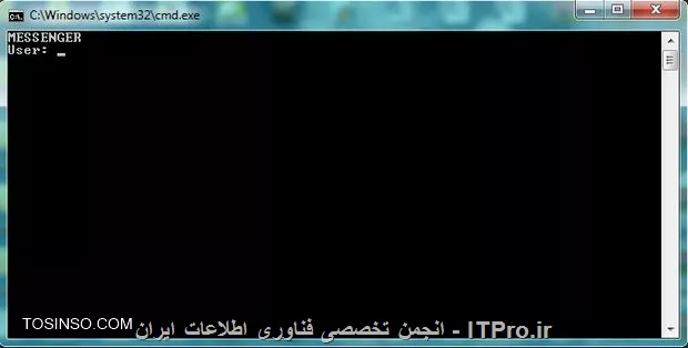

ابتدا برنامه Notepad ویندوز رو باز کنید و متن زیر رو درونش Paste بفرمایین:
@echo off
:A
Cls
echo MESSENGER
set /p n=User:
set /p m=Message:
net send %n% %m%
Pause
Goto A
سپس Save As رو زده و با نام Messenger.bat بر روی کامپیوتر خود ذخیره نمایید.
فایل ذخیره شده را باز کرده و در جلوی user: نام آی پی سیستمس را که میخاهید برای وی پیغامی در شبکه بفرستید وارد کنید تا پیام برای وی ارسال گردد.

دوست عزیز در XP از دستور net send و در 7 از دستور msg استفاده میشه چون ویندوزتون 7 هست از این لینک استفاده کنید
