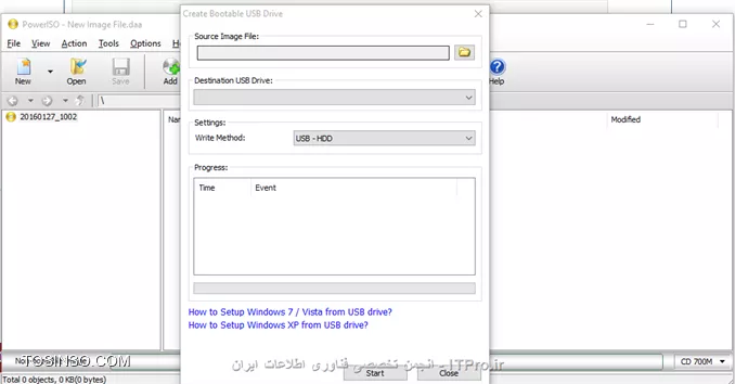

power iso run as administrator اجرا کنید بعدش به منوی action , create bootable usb drive انتخاب کنید
||http://network.tosinso.com/files/get/90092165-8999-4277-8a9e-8dc24d0f6c79||
