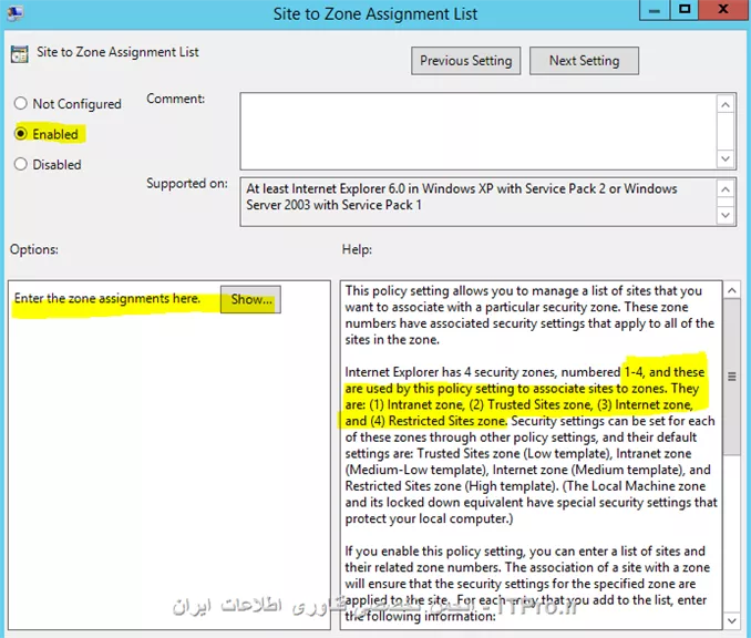

Itproیی عزیز اگر هدفتون اضافه کردن سایت به Zone های داخلی IE هست میتوانید از این مسیر زیر استفاده کنید
* user configuration\administrative templates\windows components\Internet Explorer\internet control panel\security page\Site to zone assignment list
سپس با تصویر زیر روبرو خواهید شد

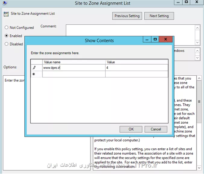

اکنون Show را بزنید و برای Intranet گزینه 1 را انتخاب و سایت مورد نظر را مطابق تصویر زیر اضافه کنید

پاسخ در 1394/11/08 توسط
من به پاسخ شما خود دقت نکردم و در تب security از 1 تا 4 وجود داشت که با تغییرات درست شد
ممنونم ازتون
