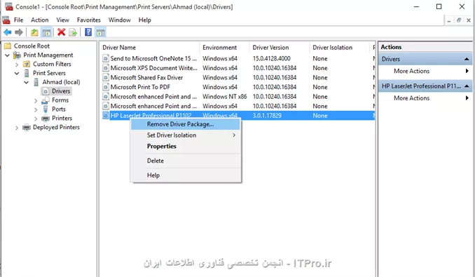

برای پاک کردن درایور Printer بصورت کامل مراحل زیر را انجام دهید:
کنسول MMC را با مجوز Administrator اجرا کنید و ایتم Print Management را انتخاب و در لیست درایور، داریور مورد نظر را پاک کنید.
||http://network.tosinso.com/files/get/e15dbac2-bade-48b5-be08-a47a32366c5c||
بعد از آن سیستم را ریبوت کنید.
اگر روش بالا جواب نداد می توانید از دستور printui.exe استفاده کنید و Printer خود را پاک کنید.
