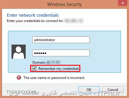

سلام دوست عزیز.
اینطور که من از مطلب شما فهمیم ، شبکه شما در حالت WORKGROUP هست و باید در زمانی که به ادمین سرور یا هر یوزری از سرور لاگین میکنید در پنجره لاگین تیک Remember را بزنید.
سلام دوست عزیز.

پاسخ در 1394/11/10 توسط
دامین و ورک گروپ هستش.
یعنی یک سری دامین و یک سری ورک گروپ و در هردو این مساله وجود داره.
تیک remember را هم می زنم باز و اما برخی کاربران دوباره بعد از خاموش و روشن کردن با این مشکل مواجه می شوند.
و اینکه member of نمودن کاربران دامین آیا دسترسی های ادمین به کاربران نمی دهد؟
