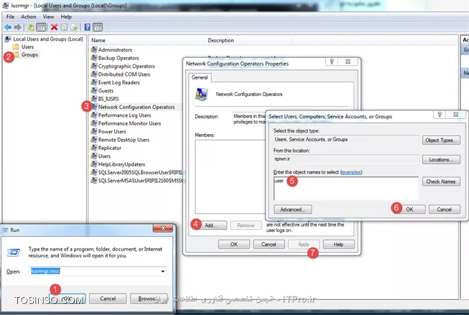

چطوري مي تونم يوزر مورد نظر رو عضو گروه Network Configuration Operators بكنم؟
پاسخ در 1394/11/12 توسط
در RUN تایپ کنید lusrmgr.msc صفحه ای برای شما باز میشه در قسمت Group گروه مورد نظر رو باز کنید سپس از کلید add برای اضافه کردن یوزرتون به اون گروه اقدام کنید دریک تصویر تمام راحل رو براتون آماده کردم
||http://network.tosinso.com/files/get/13440366-f724-4705-8881-6084e15317ac||

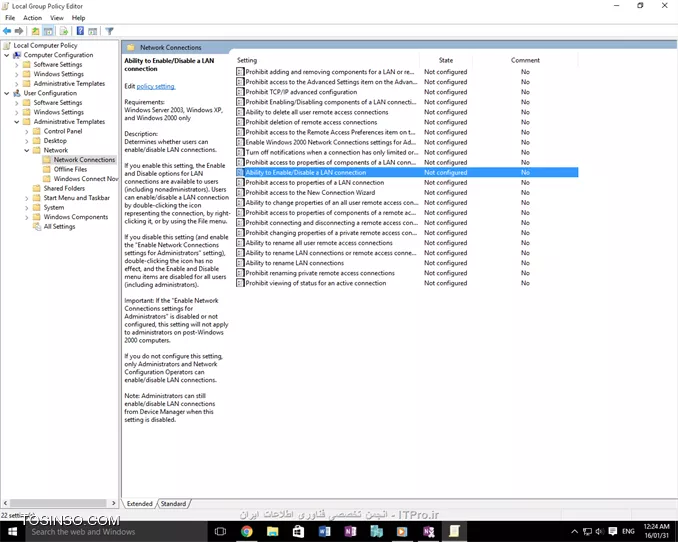

شما به راحتی می توانید User مورد نظر را عضو گروه Network Configuration Operators کنید و این مجوز را به او دهید. در لینک زیر قابلیتهای این گروه را مطالعه کنید.
https://support.microsoft.com/en-us/kb/297938
یا می توانید Policy زیر را بر روی کاربر مورد نظر اعمال کنید تا قابلیت Enable/Disable کردن کارت شبکه را داشته باشد:
User Configuration-Administrative Templates-networ-network connection- Ablity to enable/disable a LAN connection
<c#>
<c#>
<ltr>
<ltr>
||http://network.tosinso.com/files/get/6af6e1e4-5de6-4d9b-a304-c66eefe444d2||
<ltr>
If you enable this setting, the Enable and Disable options for LAN connections are available to users (including nonadministrators)
<ltr>
