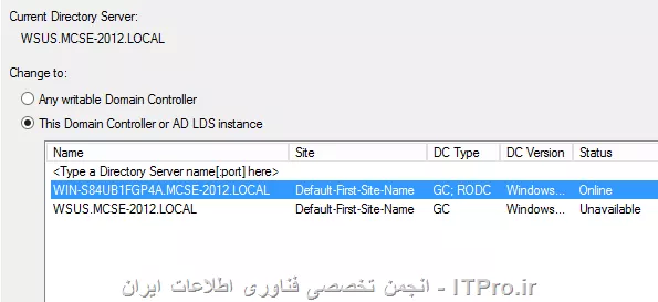

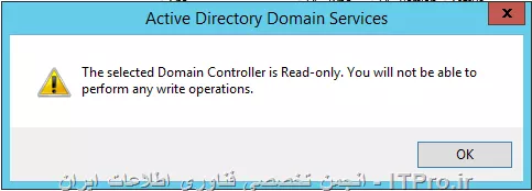

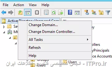

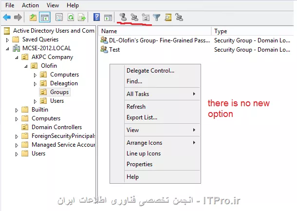

شما وقتی با Admin دومین به سرور RODC لاگین می کنید و کنسول RODC را باز می کنید کنسول یک Query در کل ساختار می فرستند و دومینی که قابلیت Read and Write دارد را پیدا می کند و به آن وصل می شود. شما از طریق سرور RODC به PDC وصل می شوید و Objectهای خود را می سازید.
برای حل این مشکل به سرور RODC وصل شوید:
||http://network.tosinso.com/files/get/a58ea6fd-e9bb-4900-81ae-cd23c86d9049||
||http://network.tosinso.com/files/get/1d27ca87-8b04-4bb4-8223-0e65001ee34a||
||http://network.tosinso.com/files/get/a9d33aa1-a201-4e06-bc2e-9e5dfcd6a123||
||http://network.tosinso.com/files/get/2ee5699d-2377-490d-81c9-44b44abd39c9||
موفق باشید
