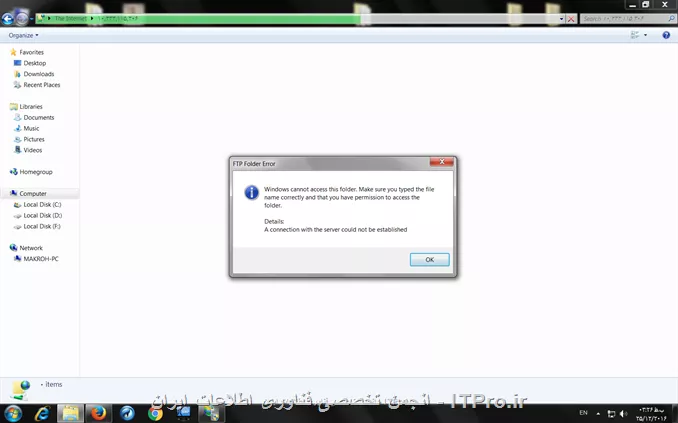

باسلام خدمت دوستان و مهندسین گرامی ، بنده با توجه به آموزش های موجود در سایت itpro در زمینه ساخت ftp ؛ تمام مراحل رو رفتم ولی همچین خطایی میزنه (تصویر) . لطفا راهنماییم بفرمایید .

پیغامی رو که شما مشاهده می کنی داخلش نوشته:
اتصال به سرور نمیتواند موفقیت آمیز باشد
این امر به این علت است که شما مجوز دستری ندارید.
از نظر بنده شما مجوز دسترسی برای خودتون ایجاد نکردین قبلنا یه بار با این ارور برخورد کردم و به این نتیجه رسیدم که:((گاهی اوقات ویندوز برای authentication (احراز هویت) میاد از یوزر ویندوز استفاده می کنه شما با نرم افزار های FTP دیگه هم امتحان کن ببین جواب میده یا نه، احتمال زیاد اگه مجوز هم تعریف کردین و باز هم با این ارور برخورد می کنین ویندوز از یوزر خودتون برای authentication استفاده می کنه.

ITPro ای عزیز فراموش نکنید همونطور که برای دسترسی به فولدرهای به اشتراک گذاری شده در شبکه لازم هست که شما مجوز لازم رو برای دسترسی کاربر در NTFS Permission و Share Permission بدهید ، برای دسترسی کاربر به فایلها در سرویس FTP هم باید تنظیمات NTFS Permission رو لحاظ بفرمایید.
پیغامی که شما در حال حاضر باهاش برخورد کردید مبنی بر عدم دارا بودن مجوز دسترسی کاربر به پوشه مورد نظر هست.

سناریو و نحوه تنظیماتی که انجام دادید را با دقت توضیح دهید. متن ارور (ارور نیست) را اینجا کپی کنید.
