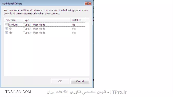

من پرینتری دارم که روی ویندوز 32 بیتی نصب هستش و در سایر کلاینت های 32 بیتی راحت نصب می شود اما در کاربرانی که ویندوزشان 7 یا 8 64 بیتی هستش نصب نمیشه.
سی دی نصبشون رو هم ندارم.
در کامپیوتری که پرینتر روش نصبه گزینه 64x را که می زنم .
||http://tosinso.com/files/get/77c5ffe3-0686-4a9c-a9d1-a21016f5e011||
ازم می خواد فایل inf برای نصب انتخاب کنم از اینترنت هم برنامه هایی که دانلود کردم این فایل رو ندارند. هر کاری به ذهنم می رسید انجام دادم. مثلا لوکال نصب کردم بعد ip سیستمی که پرینتر روش نصب بود ست کردم توی قسمت پورت اما فایده ای نداشت.

وقتی پرینتری در سیستم با ویندوز 32 بیتی نصب باشد و بخواهیم آن پرینتر را در سیسی با ویندوز 64 بیتی شیر کنیم حتما باید در سیستمی که پرینتر به آن متصل و ویندوز آن 32 بیتی است ، فایل inf درایور 64 بیتی پرینتر را در قسمت Additional Drivers به آن معرفی کنیم.
دو نکته :
  1. درایور 64 بیتی در ویندوز 32 بیتی هیچوقت به صورت install نصب نمیشود و خطای نصب میدهد.
  2. اگر ویندوز سیستم مبدا XP باشد و فایل inf درایور 64 بیتی XP را به آن بدهیم و کامپیوتر مقصد ویندوزی بالاتر از xp داشته باشد (7 یا 8) در آن شیر نمیشود

از طریق add printer برو جواب میده و قسمت standad port انتخاب کن بعد computer name سیستمی که پرینتر بهش وصله رو وارد کن در آخر مسیر درایور 32 بیتی رو معرفی کن

لینک دانلودی که Yaser.M گذاشتن درسته و من خودم دقیقا همین سناریو رو در شبکه خودمون همین الان با همون لینک اجرا کردم و پرینتر شیر شده روی 32 بیتی در سیستم 64 بیتی شناسایی و نصب شد و پرینت هم گرفتم.
توی سیستمی که 64 بیتی هست و پرینتر رو نمیشناسه:
1- add printer
2- add a local printer ...
3- create a new port -> local port
4- نام سیستم و نام دقیق پرینتر شیر شده رو به فرمت زیر در پنجره باز شده تایپ کنید:
\\servername\printer name
5- انتخاب دکمه Have Disk
6- انتخاب پوشه unzip شده لینک دانلود آقای Yaser.M (:

این کار رو کردم ولی مشکل اینه که درایور رو از سیستمی که شیر هستش می خونه . همون طور که گفتم حتی به صورت لوکال رو 64 بیتی نصب کردم اما نشناخت از رو ip پرینتر اصلی رو.

من درایور پرینتر hp laserjet1320 را همون لینکی که دوستمون yaser.m فرستاده قبلاً نصب کردم و جواب گرفتم.
شما فایل .inf را در مکان نصب سیستمی که پرینتر روی آن نصب است Additional Drivers کنید.قاعدتاً باید جواب بگیرید و البته مشکلاتی مثل ویروس رو هم در نظر بگیرید.
